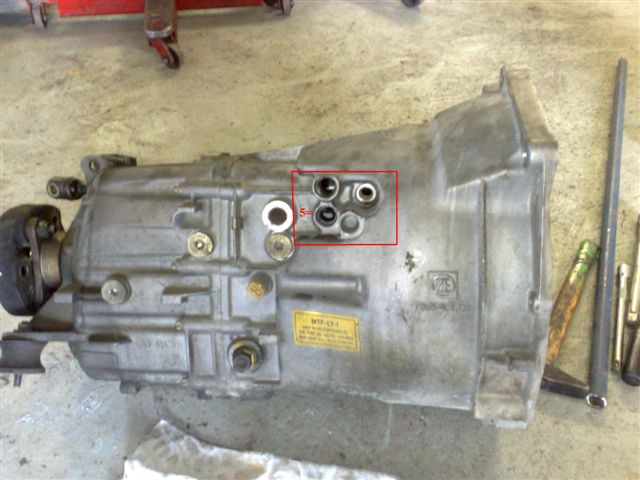

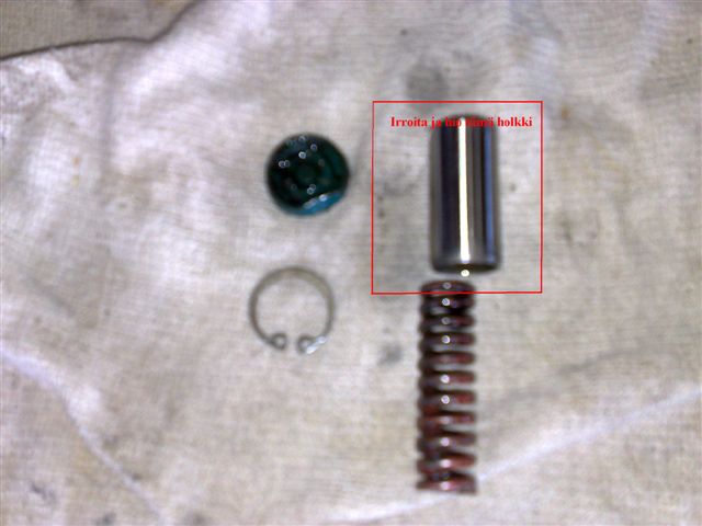

          Originally posted by FastFred View Post
          Olisko sulla heittää jotain RealOEM kuvaa jotta minäkin saisin tiedon mikä jousi/holkki on kyseessä?
          Tuossa kuva laatikon kyljestä jossa kaikki 3 holkkia jo irroitettu ja merkitty se 5-vaihteen holkin sijainti. Kaikkia ei pidä irroittaa vaan tuo 5-vaihteen holkki riittää.
          Toisessa kuvassa itse holkki jota pitää hioa ohuemmaksi. Jouselle ei tarvitse tehdä mitään jos ehjä.
          Holkin saa ulos kyljestä kun irroittaa nokka-pihdeillä prikan ja muovitiivisteen sitten, jotka näkyy kuvassa kaksi. Ulosvetäjällä tarvittaessa apua itse holkin irroitukseen.
          Ja eikun hionta ja puhdistus niin että liikkuu hyvin reiässä ja kasaan.
          Tiivistemassan kera vanha tiiviste sitten takaisin.
          Aikaa n.4tuntia ja varaosia ei tarvitse välttämättä.
            Kiitokset harvinaisen selventävästä selvityksestä..
            Mjuussia...

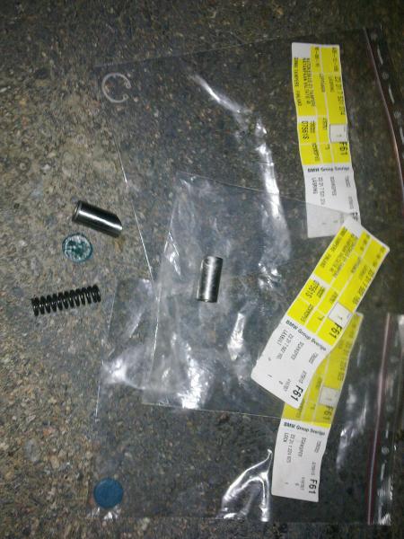

                              Itsellä oli kanssa tuota ongelmaa, ettei vaihdekeppi keskittänyt kunnolla. Päädyin ostamaan bmw:ltä uuden seegerirenkaan, uuden sen tiiviste korkin ja uuden holkin.
                              VAIHDOIN OSAT LAATIKKOA IRROITTAMATTA.
                              Projekti hoitui pihassa peruuttamalla takarenkaat kakkosnelosten päälle ja nokka tunkilla ylös ja pukeille. Irroitin pakoputken kannakkeen vaihdelaatikosta ja sen vaihdelaatikon tuen. Nämä kaksi kun poisti niin sai kättä tarpeeksi korkealle/syvälle kardaanitunneliin. Jossakin kohtaa myös peruutusvalon anturin piuha alkoi oleen tiellä, joten otin sen myös irti liittimestään. Työkaluina oli 90 asteen kulmalla olevat seegeritongit, pieni talttapäinen ruuvari, jonka taitoin myös 90 asteen kulmaan ja kärkipihdit, jotka myöskin 90 kulmassa. Lisäks sit tietty räikkä ja hylsyt pakoputken kiinnikettä ja laatikon tukea varten. Tolla ruuvarilla sai ton korkin pois ja jousihan lensi ihan itekseen pihalle sen jälkeen. Holkkia tarvi heiluttaa vaihdekepillä ja kiskoo noilla kärkipihdeillä. Takaspäin osat meni käsin laittamalla hollille ja noilla työkaluilla paikalleen. Muistaa vain pistää pakin päälle niin se jousi menee mukavammin perille asti...
                              Holkkia tuli hiottua ja koitettua käsin paikalleen aina välillä, kunnes holkki liukui vaivattomasti. Eli vanha holkki riittäis, mutta uus korkki ja seegeri oli tarpeen.
