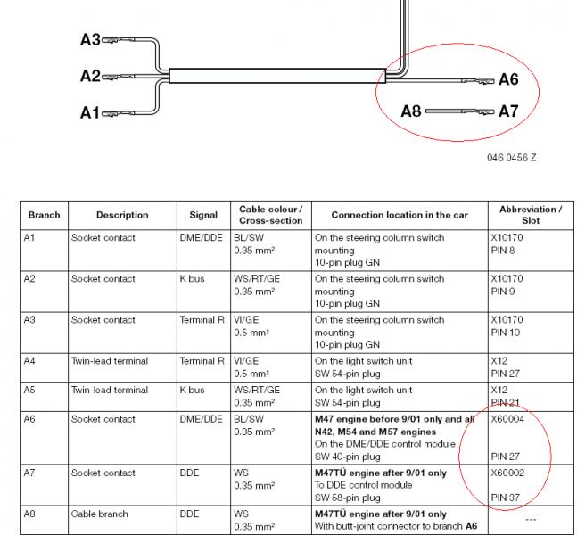

                  Monitoimiratin asennus ei toimi
                  Moi,
                  Osaisiko joku neuvoa missä mahdollisesti vika. Asensin eilen uuden keskiön nelipuolaiseen rattiin. Auto on 320D Touring 2003, ymmärtääkseni M47N moottorilla.
                  (ainakin uskoakseni asensin sin-johdon A6, DDE-palikkaan X60002 pin-37, enkä X60004/pin27, kuten M47)
                  Keskiö ja johtosarja suoraan BMW-liikkeestä saksasta ja tulostivat
                  englanninkielisen asennusohjeen vielä mukaan.
                  Asensin kaiken kuten ohjeessa, eikä juuri epäselvää jäänyt, mutta jostain syystä napit ovat pimeänä.
                  Mitään vikakoodeja en saanut aikaiseksi ja auto toimii kuten ennenkin, mikä on kai onnistuneen virityksen merkki, mutta napit kun saisi vielä päälle jotenkin.
                  Joltain lukuisista foorumeista luin, että alkuperäisestä johtosarjasta puuttuisi joku piuha, mutta en ihan päässyt jyvälle koskeeko se kaikkia versioita ja mikä piuha puuttuu.

                    Originally posted by tuomojo View Post
                    Moi,
                    Eipä tuossa nyt auta muu kuin alkaa tarkistaa niitä liitoksia joita olet tehnyt ja samalla tulee tarkistettua myös johtojen värit.

                      #25
                      Olisko vika tässä?
                      Okei, tarkemmin katsottuna olen mahdollisesti hieman oikaissut. Asennusohje käskee pätkäisemään johdon A6, liittämään puskusaumalla A8:iin ja tökkäämään A7 pään tuonne X60002:een. Muttakun muttakun, minusta tuo A6 ja A7 näyttivät aivan identtisiltä, joten työnsin A6:sen suoraan sisään.
                      Olisiko niissä kuitenkin jotain eroa mitä en huomannut? ...ja saako tuon A6-jodon vielä irti rikkomatta mitään.
                      Prkle, ei pitäis mennä oikomaan varsinkaan sähkötöissä, kun ei niistä mitään ymmärrä.
                      Mutta miksihän radion napitkaa ei pelaa? Ne ei varmaan välitä siitä mitä moottorinohjausboksissa tapahtuu??
                      E61 525d -09
                      • tuomojo
                        • Dec 2010
                        • 4
                        • Jämsä
                        #26
                        toimii!
                        Sain vihdoin toimimaan. Laitan vielä kommentit tähän perään, jos jollakulla ilmenee samoja ongelmia.
                        Sinne X60002 päähän Pin37:aan täytyy siis liittää sin-johto A6, mutta ainakin ostamassani johtosarjassa liitin oli vääränlainen. Pussissa tuli myös kaksi lyhyttä johdonpätkää (musta ja sininen A7/A8) mutta näissäkin molemmissa väärä liitin. Pussin pohjalla oli vielä yksi irrallinen satiainen, joka oli lopulta oikeaa mallia, eli A6 poikki, tämä irtosatiainen johtoon kiinni ja jo pelaa.
                        Tosin niitä johdonpäitä ei saa pohjaan asti, jollei pura liittimiä auki. Sekä ratin että moottorin päässä olevat liittimet pitää saada osiin, jotta satiaiset istuvat perille asti.
                        Vaikea tässä ilman kuvia kertoa miten ne puretaan, mutta kannattaa hetki miettiä, hajoavat herkästi jos voimalla yrittää.
