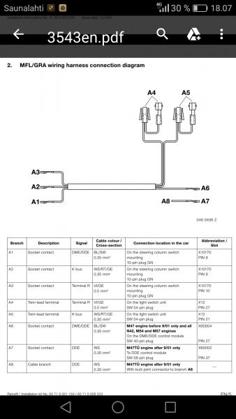

                        Autona 320dA 2003 eli m47n koneella;
                        Pystyiskös joku heittämään varaosanumeroa liitinpinnille joka tulee DDE:n liittimeen?
                        Johtosarja on numerolla 61 12 0 016 012. Siinä tulleista pinneistä yksikään ei sopinut. :think
                        BMW E46 328i -03 Silbergrau Metallic ratapäivälelu, maybe one day
                        BMW E90 320d -08 Sparkling Graphite Metallic
                        E46 320d purettua palikkaa tarjolla

                          #42
                          Onko kukaan jotunut koodaamaan cruisea retrofittauksen jälkeen?
                          Autona 12/04 valmistunut 330d M57n touring.
                          Tyhjään m-sport rattiin laitettu napit ja alkuperäinen johtosarja liitetty ohjeen mukaan.
                          Sininen johto nyt siis x60004 pinni 27.
                          Ongelmala että cruise ei toimi (eikä syty merkkivalo). Muuten radion napit toimii ja valo tulee napeilla.. :think
                          F11 535d xDrive Individual Twilight purple
                          IG: f11twilight_purple
                          • Dj Niksperi

                              #44
                              M57N-koneella cruise kytketään liittimeen X2412 (se pienempi 58-pinninen), pinniin 37.
                              E39 530dA -02 M-Sport
                              E53 X5 3.0dA -06 Sport
                              • DerMeister
                                • Nov 2007
                                • 485
                                • Seinäjoki
                                #45
                                Originally posted by Dj Niksperi View Post
                                Syttyykö cruisen valo mittaristoon sytytysvirrat päällä ollessa ilman että käynnistät moottoria? Jos syttyy ja pysyy päällä kun käynnistät auton sekä sammuu kun painat jarrua niin vikana saattaa olla ilmamassamittari. Omassa M54 320i:ssä ei mennyt cruise päälle kun oli ilmamassamittari sökö(selvisi koodit lukemalla). Uusi ilmamassamittari ja AVOT! cruise toimi niinkuin kuuluikin. Vikakoodit lukuun ja sitä kautta katsomaan.
                                Ei syty missään tilanteessa.
                                Ahaa, miksiköhän ohjeessa lukee kaikki m57 mallit tuohon pin 27 :think
                                Tsekkasin kyllä tuon toisen liittimen pinni 37, mutta kumpikaan mukana tulleista johdon pätkistä (musta ja sininen) ei sopinut sinne.
                                Ja mulla se paikka oli tyhjänä, useammalla ollut valkoinen johto siinä kiinni?
                                EDIT: Löytyi merkkiliikkeen miljoonalaatikosta oikea pinni ja se kytkettynä pinniin 37, nyt toimii.
                                Kiitos avusta
