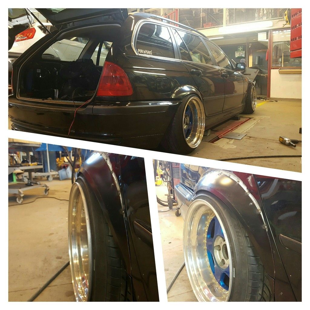

            kaverilla oli toukassa 140mm 12kg jouset eikä saanut sitä tarpeeksi alas nuilla. Itse suosittelen taakse jäykkiä jousia!

                Tuollasilla vanteilla vois suositella esim 10-14kg 140mm suoria.
                Jos jäykempiä niin sitten menee ehdottomasti 120mm koska se jousi ei sitten enää mene kauheesri kasaan.
                Itellähän siis tällä hetkellä pelkät 120mm 18kg jouset ilman säätöjä.
                Asiahan on vähän eri kun taka kaaria on muokattu ylös ja ulospäin
