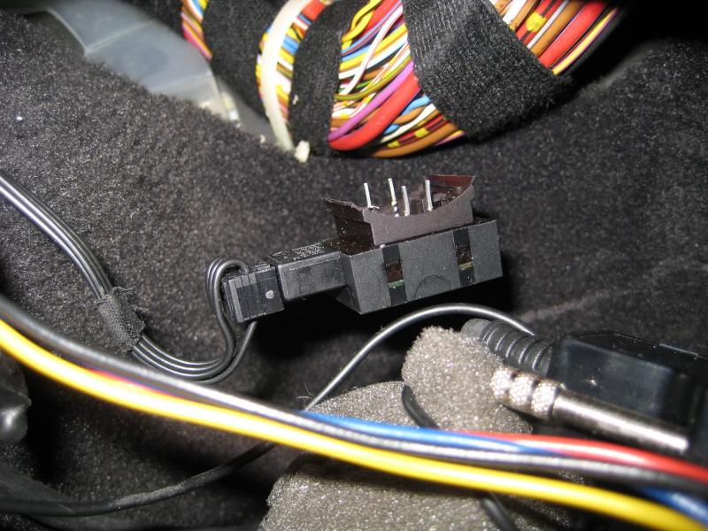

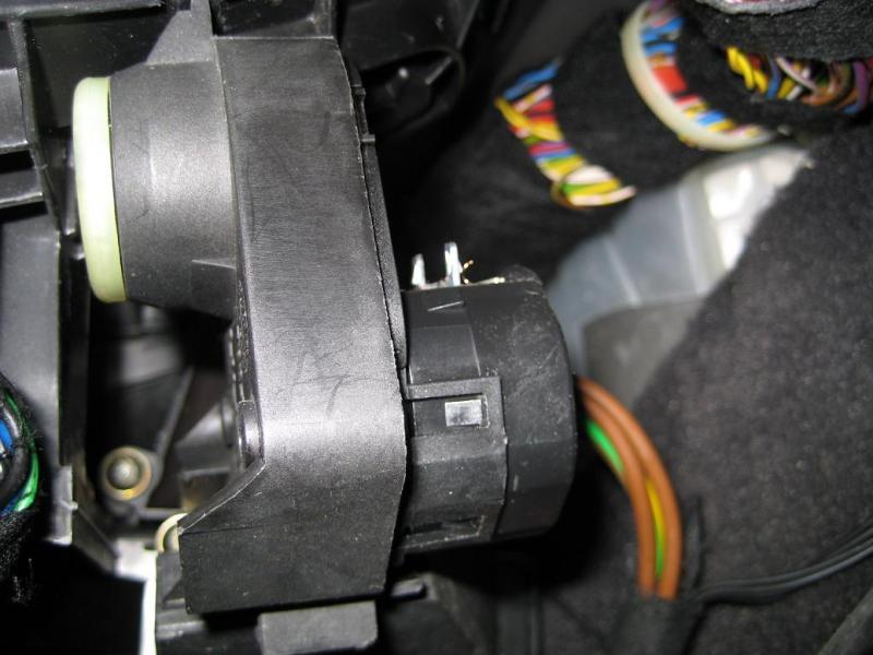

    Huomasin kun tuossa vaihdoin etuvastusta lämmpäriin että joku plugi oli irti siitä moottorista (vai mikä se nyt on) joka on siinä etuvastuksen edessä.. tietääkö joku mikä se moottori on ja onko plugi juuri irti siitä!? Ja mikä on sen tehtävä.. joku anturi..:think tässä pari kuvaa..

    :think Näyttää niinkuin tinaukset olis sulanu ja "pinnit" irronnu moottorista (vai mikä nyt onkaan)...

      En usko että mitään tinauksia on ollu mut kyllä siitä jotain on irronnu kun näky olevan irrallaan ihan hengettömiä kupari lankoja.. mikähän sen tehtävä on..?:think

        No irtooko tuo mötikkä tuosta johdon päästä?
          [ATTACH]59563[/ATTACH]
          [ATTACH]59564[/ATTACH]
          Olisko johto irronnut tuosta kuvan osasta #5 (Positng. drive, fresh air/recirc. right)
            irtoo se mut en tiedä auttaako sen vaihto koska "moottorin" päässäkin on irto "haivenia"
              Se vois olla se ja toi 7# on sen joku pidike..
                  Mitähän se plugi haistelee kun tuntuis kaikki pelaavan ok.. tai siis vaihdoin sen etuvastuksen sen takia että n. puolen tunnin ajon jälkeen puhallin lakkas vastaamasta säätöihin..
                  Jos osan nimen perusteella vois arvailla, niin tuo moottori ohjaa oikeanpuoleisen ilmakanavan sisäilmankierron päälle tai pois. Ja jos johto on irti, niin tämä ohjaus ei toimi.
                  Tarkottaa sitä, että sisäilmankierto on nyt sitten joko aina päällä, tai sitten sitä ei saa päälle ollenkaan, riippuen siitä kummassako asennossa läppä on lepotilassa.
                  Mikäli läppä on auki, ja ilma tulee ulkoa, ei tämä vika ole kovin vakava. Mutta jos läppä onkin kiinni, pakotettu sisäilmankierto lisää huurtumista, joka voi häiritä kostealla säällä ja talvella.
                      jees.. taidan unohtaa että näin irtonaisia johtoja ja laittaa hanskalokeron kiinni ja jatkaa ajelua.. kiioksia vastanneille!
                      Ei tullut laitetua hanskalokeroa kiinni.. Huomasin että etuvastuksen vaihto ei vaikuttanut tuulettimen toiminnan ongelmiin. Luulen että ongelma on juuri tuossa "läppämoottorissa" että tuulettimen nopeus säätö lakkaa vastaamasta nopeuteen n.30min ajon jälkeen. täytyypi varmaan hankkia uusi semmoinen.. prlk
