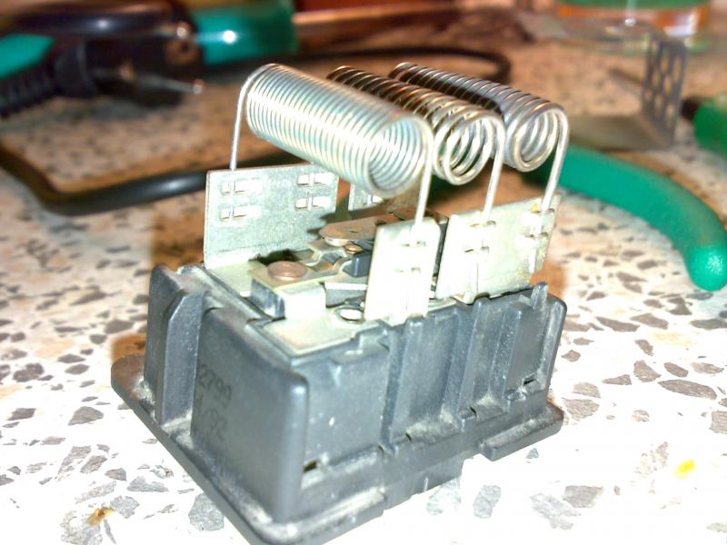

                    Itsellä ei toiminu ku neljäs asento, joten otin esivastuksen irti ja lähin tutkimaan, korjasin tilanteen kolvaamalla pienen tuen nastan alle, jotta pysyy kiinni .
                    Siinä kuva, toisenlaista vastusmallia on myös jossain autoissa kait ollu
                    Tinaus tuli toiselle puolelle samanlaisne nastan alle kun toi kuvassa näkyvä keskellä

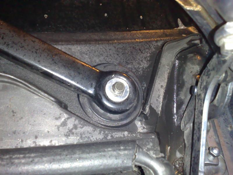

                            Tuossa topicin alussa kyselin mitä tehdä noiden tuulilasin pyyhkijöiden suhteen?
                            Pitävät kamalaa ääntä, kun jostain syystä kitkaa on jumalattomasti kun yrittävät pyyhkiä.
                            No yritin tuossa hieman tutkia niiden kulmaa ja otinkin irti ensimmäiset kiinnityspultit, mutta en saanut tuossa nopeasti pyyhintä irti. Liitteenä olevassa kuvassa on tuo prikka, mikä oli pirun tiukassa. Onkos mitään konstia mitään sen saisi pois? En viitsinyt hirveitä voimakeinoja käyttää ennen kuin kysyn viisaammilta.

                              En tiedä mutta veikkaan että tuo on semmoinen kierre prikka...eli lähtee samalla tavalla irti kuin mutteri konsanaan...
