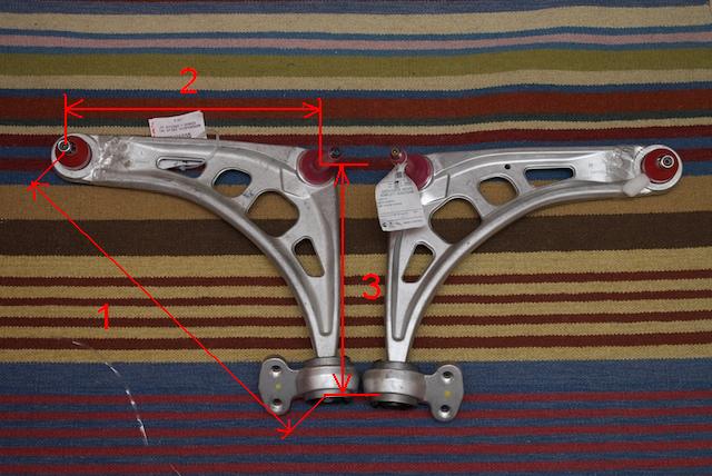

    Tässä olis nyt kuvaa M-tukivarsista. Tavalliset ovat vielä paikallaan, niin en pääse niistä napsimaan kuvia.

      Asiaan saataisiin varmuus tukivarsien eroista, jos mittaisit samalla tukivarsista tällaiset kolme mittaa pallonivelien keskipisteestä ja tukivarren päästä.

        Eipä tullu mittailtua. Mallasin niitä vierekkäin ja silmällä niissä ei eroa nää. Reiät oli vähän eri malliset ja eri kohdassa, mutta se voi johtua valmistajasta tai ties mistä eikä välttämättä tarkoita mitään. Nivelet ainakin näyttivät olevan samassa kulmassa. Se mitä huomattiin oli se, että nyt camberit on "vihreellä" Kun tolpan yläpäästä on otettu säätövarat käyttöön. Vanhoilla ei ollut. Tarkkoja lukuja en muista enää, mutta korjausta camber ongelmaan tuli. Cambereiksi taisi jäädä 0.55 ja 0.58. Noin pientä eroa ei jaksettu muiden taisteluiden jälkeen alkaa enää rukkaamaan kohdalleen.

          Itellä on ollu epäilys, että toi mitta ''2'' olis pienempi M varsissa. Se myös selittäisi kuvailemasi camber kulman korjaantumisen.

                    Tavallisessa tukivarressa ulompi nivel on eristetty kumilla, M-tukivarressa ei ole. Mitoista en tiedä.

                      Itse mittailin noita tavallisia- ja M-etualatukivarsia, ja Pekuz:n kuvan mukaisissa nivelten välisissä mitoissa ei mittaustarkkuuden rajoissa ollut mitään eroa. Ei tullut silloin asentaessa tuota nivelen kulmaa katsottua oikein silmämääräisestikään, kun oli vähän kiire vaihtohommissa. Sisemmän pallonivelen kulmaeron toteaminen on siis vielä vaiheessa. Täytyy yrittää muistaa mittailla kulma M-tukivarsista, kun on seuraavan kerran asiaa auton alle.
                      Itse tilasin MOOG-merkkiset (Federal Mogul) M-alatukivarret spareto.ee:stä. Eivät olleet kalliit ja ovat ajaneet asiansa ainakin tähän asti (tosin vasta noin 10tkm takana). Noissa M-tukivarsissa ei tosiaan ollut kumivaimennusta ulomman nivelen ja tukivarren alumiinirungon välissä, kuten tavallisissa tukivarsissa.
