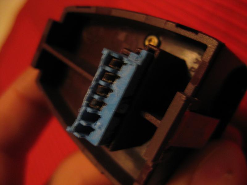

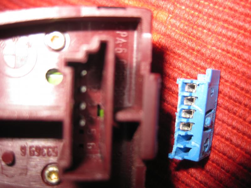

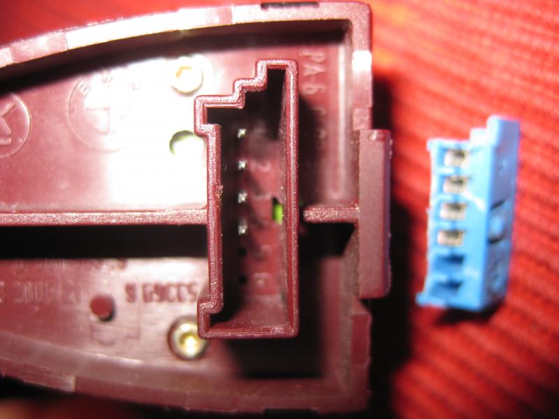

                      Sanokaas joku viisaampi mitä kannattaa tehdä:
                      Ovipahvin irroituksessa jäi sivupeilien säätökytkimen johto kiinni verhoiluun/säätimeen epähuomiossa, ---> liitin paskaksi ja johdot katkesivat liittimen sisältä niin ettei ole mahdollisuutta katsoa mikä kuuluu mihinkin pinniin tms.
                      Johdossa 4 karvaa joiden värit: RUSKEA, SININEN jossa VALKOINEN RAITA, SININEN jossa VIHREA RAITA ja SININEN jossa MUSTA RAITA.
                      Eli onko mahdollista löytää jonkun kytkentä kaavioin mukaan tai muuten oikeat johdon värit ja paikat? Vai onko muuta vaihtoehtoa kuin että purkaamolta metsästämään 4 johtoista peilien säätökytkimen johtoa ja liitintä (ei tunnu löytyvän kun on kaikki yli 4 johtoisia, osassa jopa 2 liitintä peilien säätökytkimessa).
                      Ohessa (pitäisi olla) pari kuvaa josta voi hahmottaa tilannetta. Olis kiva saada peilit pelittään kun apukuskin peili jäi pakitus asentoon ja poltto sulakkeen kun nää karvat rapsahti yhteen....
                      Johdot kiinni tinaamalla saan tän toimiin ennenkuin saan ehjän liittimen jos vaan tietäis mihin minkäkin johdon tinaa....
                        Auto: 320 cabrio -02. Valmistus 11/01.
                        Tähän löytys parhaiten vastaus kun joku e46 kuski katsois omasta 4 johtoisesta ja 1 liittimisestä johtojen jäjestyksen..
                          WDS auttaa:
                          Pin 1 Sin./Valk.
                          Pin 2 Rusk.
                          Pin 3 Sin./Must.
                          Pin 4 Sin./Vihr.
                          Edit: Liitin + pinnit taitaa olla tuossa Nr. 6.
