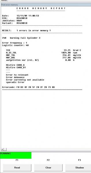

    Tämmönen ongelma ilmaantui tänään kun aamulla käynnistin koneen eli kone kävi 5 pytyllä ja röpötti. Vähän ajan kuluttua mittaristoon syttyin keltainen moottorivikavalo. Sammutin auton, odotin hetken ja uudestaan päälle niin sama juttu.
    Auto takas parkkiin ja sisältä kävin hakemassa läppärin jossa INPA ja piuhan.
    Vikakoodit luin ja ilmoitti burning fail cylinder 5
    Kokeilin ottaa MAFin piuhan irti mutta sama juttu, hitusen notkahti tyhjäkäynti mutta ei vaikutusta mihinkään, anto vaan yhden vikakoodin lisää joka viittas juuri tohon vialliseen MAFiin (piuha oli irrotettuna).
    Tyhjensin vikakoodit, auto taas käyntiin ja sama juttu, röpötti 5 pytyllä ja pakokaasut tuoksahti aika tunkkaselta.

              Miten tuo INPA ilmoittaa tuon syttymisjärjestyksen, ihan siis 1-5-3-6-2-4 vai 1-2-3-4-5-6? ..varmaan tyhmä kysymys mutta haluun nyt varmistaa vaan.

                    Joo kohta pitää mennä ulos vaihtamaan nuo puolat, oletan että INPA ilmoittaa syttymisjärjestyksen 1-5-3-6-2-4

                        Puola :think
                        Vaihda pari ristiin ja katso siirtyykö vika?
                        Vaihdoin puolan pytystä 5 -> pyttyyn 2 ja vika seurasi, nyt siis vika sama vika pytyssä 2.
                        Taitaa olla 100% varma että tuo puola on sökö
                        Niin ja vikakoodi olikin burning fail cylinder 5 ja puolan vaihdon jälkeen burning fail cylinder 2
                        EDIT: tulpan reijät olivat kuivat pytyssä 5 ja 2,
                        muista en katsonut mutta kun tulpat vaihdoin niin olivat kaikki rutikuivat.

                              Vaihdoin pari puolaa (Bosch 41€/kpl pienellä alennuksella, Kiitos Laakkoselle) ja kävin heittämässä pienen lenkin, kotona luin vikakoodit ja ei mitään vikaa missään.
                              Tuntu jotenkin pirteämmältä tuo kone, olisko tuo puola ollut jo pidempään vajaatoiminen, tiedä sitten..
                              No nyt toimii taas kaikki
