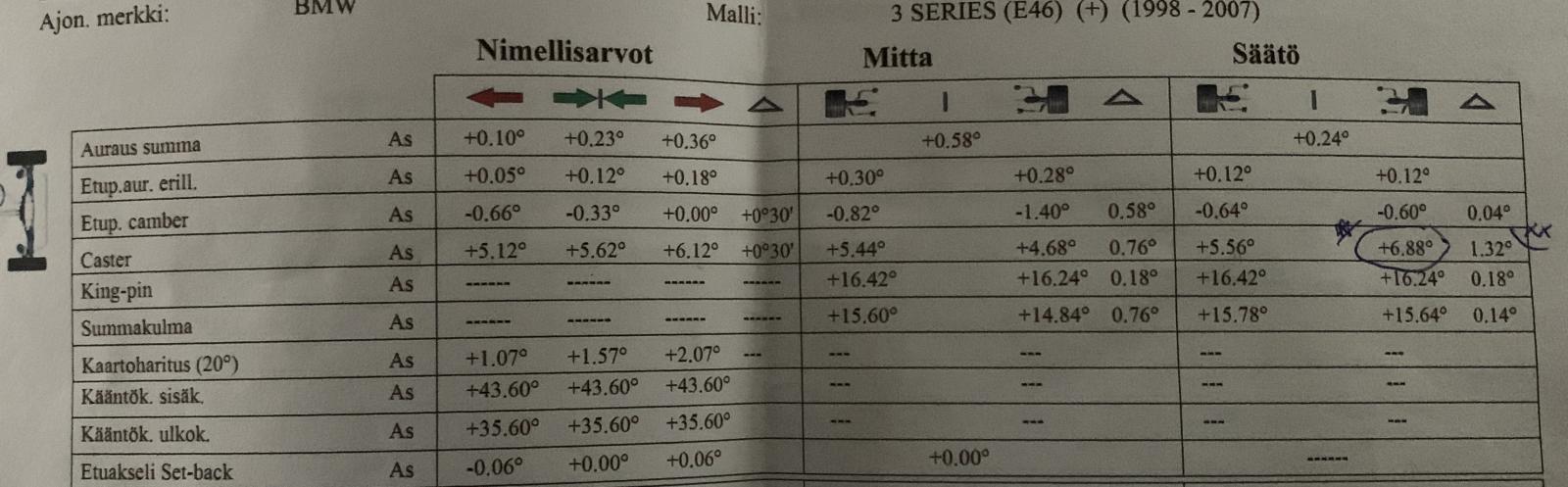

            Pitää herätellä vanhaa postia kun ongelma on kuitenkin ihan sama mistä tässä on keskusteltu. Asensin viime kesänä 2004 e46 330Cd:n alle Bilstein B12 Pro-kitin ja nyt katsastuksen yhteydessä katsastusmies huomautti että muutoskatsastus tekemättä . Noh, sain nelipyöräsuuntauksen teetettyä ja paperit konttorille, mutta oikean etupään caster ei kelvannut katsastusjampalle. Mittaustulokset oli +6.88 astetta ja ero nimellisarvoon 1.32 astetta (nimellisarvot +6.12 astetta ja sallittu poikkeama 0.5 astetta).
            Ajelin konttorilta pajalle jossa suuntaus tehtiin ja sain kuulla että casteriahan ei voi tässä mallissa säätää ja autolla on mahdollisesti ajettu kuoppaan tms ja voisi yrittää viedä robottiin suoristettavaksi. Tämän hintaluokan autoon ei oikein tuollainen ratkaisu onnistu.
            Pari huomiota oikeasti etupäästä: kylmällä autolla (esim yleensä kun aamulla lähtee liikkeelle) ohjaus “narisee” kun rattia kääntää ja tuntuu että puoltaa oikealle aika vahvasti, kun ajaa sen muutaman kymmenen metriä niin sekä narina että puoltaminen häviää kokonaan ja kaikki toimii hyvin. Kun asensin juuri tätä oikeaa etutolppaa, yläkiinnike jäi aluksi vähän löysälle ja satunnaisen kolinan tutkimisen jälkeen kiristin tuon kunnolla, kiinnikkeen reikä oli kuitenkin muuttunut aavistuksen soikeaan suuntaan … alatukivarret puslineen vaihdoin edelliseen katsastukseen 2018 (Meyle HD), joten niiden osalta pitäisi olla kunnossa. Koiranluut myös vaihdettu samaan aikaan alustasarjan kanssa.
            Piti nyt vasta ekaa kertaa kirjoittaa tänne ja siksi uusi rekisteröityminen, mutta vuosia bemareita harrastaneena tiedän että täällä löytyy aina kohtalotovereita ja tietoa aiheesta. Ajattelin nyt aluksi hommata uuden yläkiinnikkeen joka ei ole muuttanut muotoaan millään tavalla, mutta löytyykö vinkkejä mitä muuta katsoa ja miten tämän saisi leimattua? Nyt vajaa kuukausi aikaa saada tämmöinen pieni säätö kuntoon tai sitten mädännyttää ja myydä hyvä auto jollekin varaosiksi (hyvä auto muuten ja justiin yli tonnilla huoltoa tälle keväälle).

                  Miten ero ohjearvoon voi olla 1,32 jos nimellisarvo on 6,12 kun mitattu on 6,88 ? Eli sallittu arvo on 6,12 +- 0,5 eli 5,62-6,62.

                    no nyt sain liitettyä tuon kuvan mittaustuloksista. Tuo ero näköjään meni vähän pieleen, mutta sitten sekä katsastuskaveri että korjaamon jannu selittivät tämän ihan eri tavalla. Tuostahan katottuna tuo 1.32 on mitattu ero vasemman ja oikean välillä, kun tuossa nimellisarvossa on sallittu 0.5° ero keskiarvon(?) ja laidan välillä.
                    Löytyykö mitään linkkiä tuollaiseen säädettävään yläpäähän, onko sellaisia malleja jotka sopii tuollaiseen perustolppaan (tässä tapauksessa bilstein B8)?

                      #25
                      Mitenkähän o. camberia on pienennetty kun samalla caster on lisääntynyt 2 astetta ?

                        vaikea sanoa miten on säädetty. 190 € makso säätö ja kun vein lapun ja terveiset konttorilta takaisin niin voivotteli että casteria ei pysty säätämään.
