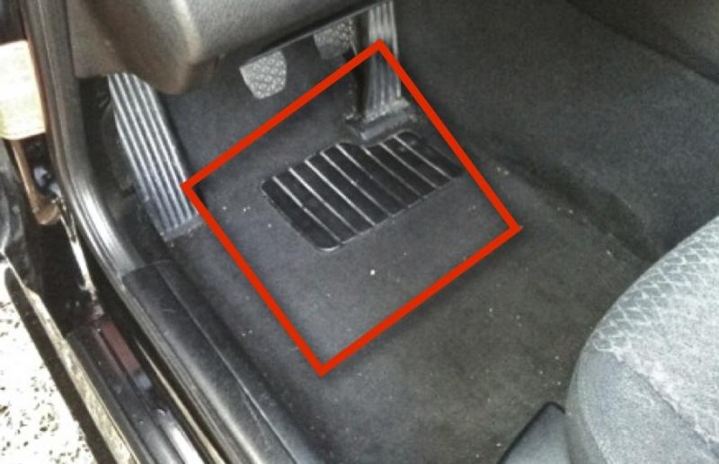

    E46 316 ti compactin kuskinpuolen jalkatilaan on ilmestynyt vettä. Sateella vettä valuu jostain, eli ei ole glykolia yms. Vesi ei tule ovesta, koska oven puolelta matto on kuiva. Autossa ei myöskään ole kattoluukkua. Matkustajanpuolelta lattia on myöskin kuiva. Mistähän mahtaisi vettä tulla? Ideoita?
    Kosteutta punaisella alueella.
          [ATTACH]96451[/ATTACH]
          onko tuulilasin tiiviste kunnossa päälle päin ? sieltähän olis mahdollisuus myös valua pilarin sisään ja sitä kautta lattialle :think

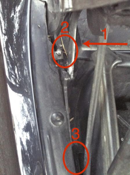

                      Kaadoin vettä tuulilasille ja katsoin mihin se sieltä valuu. Vesi tulee kourua pitkin konepellin kulmaan (kohta 1) ja putoaa kouruun. Vesi ei kuitenkaan valu poistoputkeen (ymmärtääkseni kohta 3) vaan valuu muoviosien välistä ties minne. Sama ongelma molemmissa konepellin kulmissa, kuitenkin vain kuskinpuolella on kosteutta. Ylimääräinen vesi voisi tulla täältä.? Onko ongelma?
