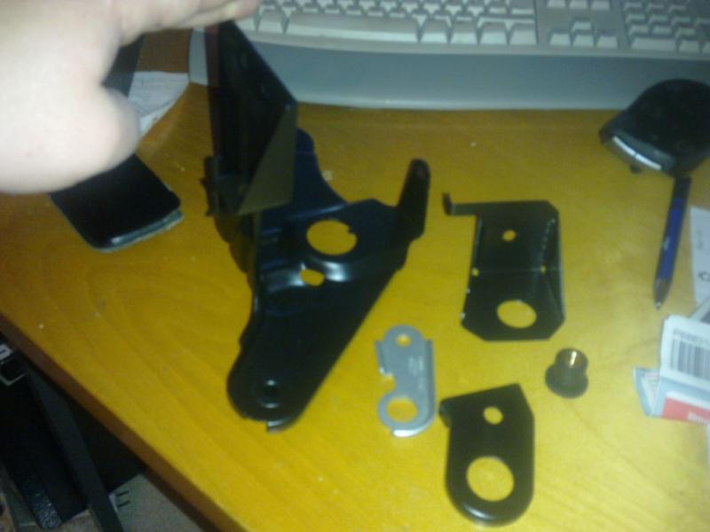

                  Operaatio webasto jatkuu...
                  Tilasin osat 2,4,6,7,ja 8
                  http://www.realoem.com/bmw/showparts...84&hg=64&fg=65

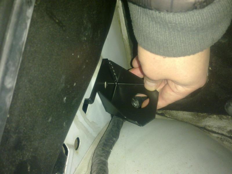

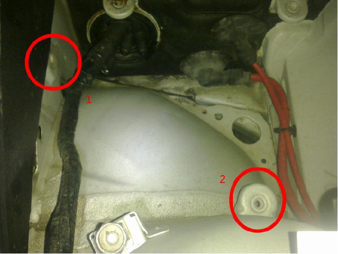

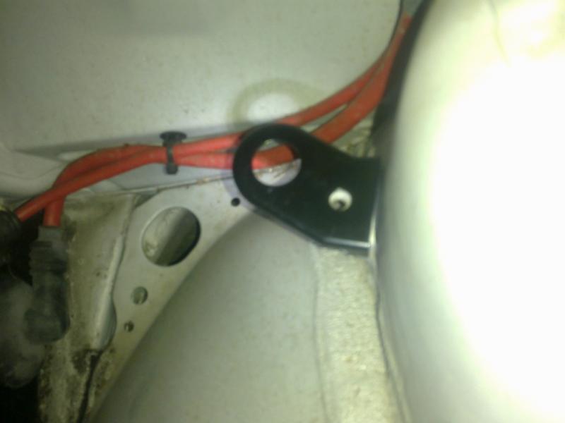

                  Olen pähkäillyt webaston kannattimen kiinnityskohtia autossa. 2 paikka ovat aika selkeitä.
                  1. kohtaan tule 64128374540 "console"
                  ja 2. kohtaan 64128374541 "console"

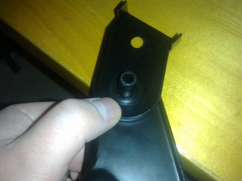

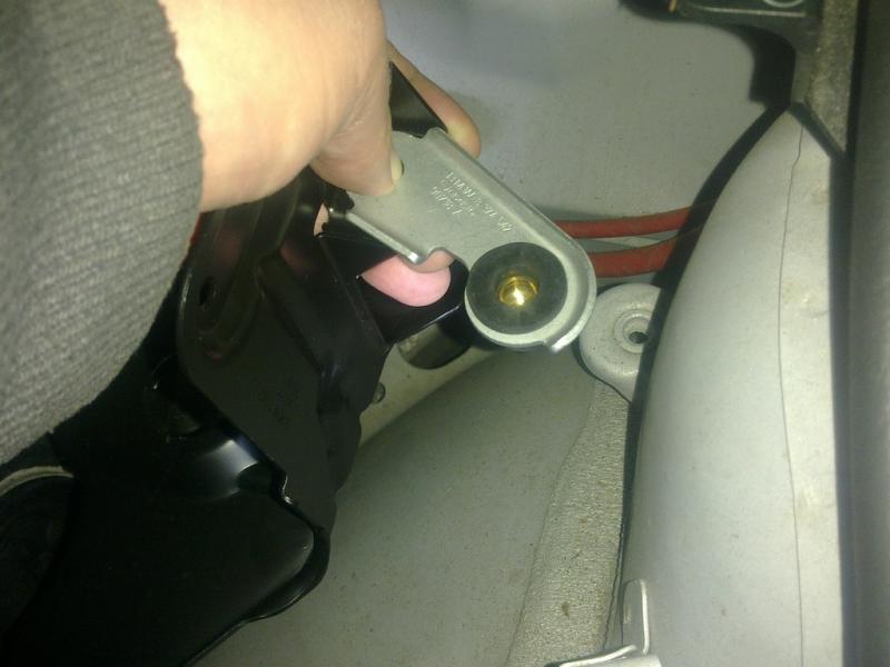

                  En löytänyt osalle 4. 64128374542 "shackle" kiinnityskohtaa.
                  Mihin olette kiinnittäneet osan 4.? Miten se on ollut tehdasasennetussa webastossa? Tuleeko pääkannattimen ja konsolien väliin kumivaimentimet? Konsolin reikä on melko suuri verrattuna kannattimen reikiin:think

                        e46touring:
                        Googlen kuvahaulla löytyy linkki missä on kuvia 320d vm. 1999 webastosta. Ilmeisesti osa 4. on ollut alunperin kaukalon reunalla olevan ison mutterin alla. Ehkä bmw on siirtänyt mutterin paikkaa jossain yhteydessä?
