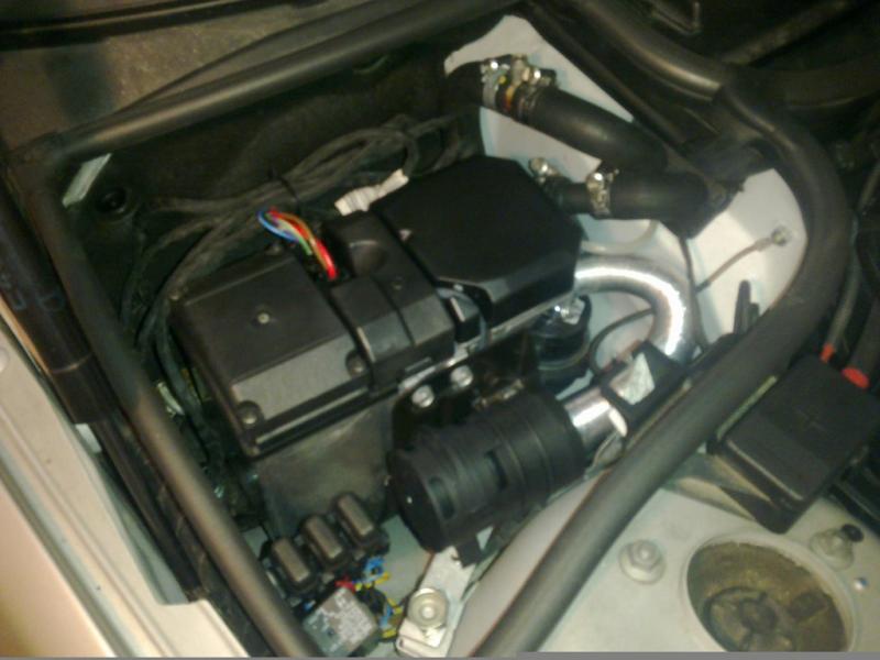

    Webasto asennettu!
    Asensin webaston pa-pumpun moottorin pa-pumpun viereen. Pumppu jäi nätisti suojapellin alle. Kiinnitin kannakkeen itseporautuvalla peltiruuvilla. Sinkkisprayta ruostesuojaksi varmuuden vuoksi.

      Onko tuo polttoainepumppu vaakatasossa, vai valehteleeko mun silmät?
      Pumpun moitteettoman toiminnan kannalta lähtöliitännän pitäisi osoittaa vähintään 15 astetta yläviistoon. (optimaalinen kulma välillä 15-35)
      Näin ainakin Eberin asennusohjeissa mainitaan, ja luultavasti samantyyppistä pumppua käyttää myös Webasto.

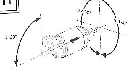

        Polttoainepumpun ei tarvitse, ainakaan Webaston ohjeen mukaan olla viistossa.
          [ATTACH]98916[/ATTACH]
          Juu, eipä tuon piirroksen mukaan tarviikaan olla yläviistoon.
