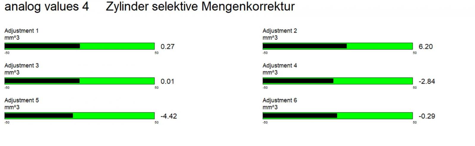

                              Olisko nyt sitten niin, että E46 330dA M57 suuttimissa olisi pohjatiivisteen vaihtotarvetta?
                              Vai mitä on raati mieltä? 2, 4 ja 5 on ainakin ohjearvon ulkopuolella..
                                Hyvin mahdollista, että tuo 2-suuttimen reilusti plussalla oleva korjausarvo heijastuu myös tuohon reilusti negatiiviseen. Eli itse uusisin ensin tuon 2-suuttimen ja kurkkaisin sitten tilanteen uudelleen.
