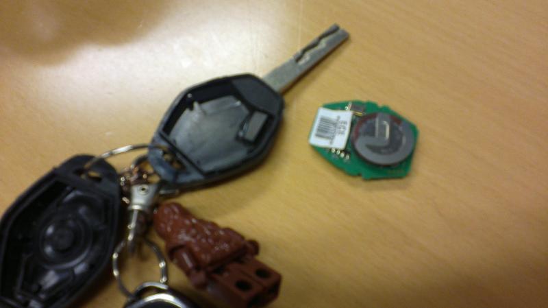

    Rouvalla oli käynyt eilen kakkosauton avaimen kanssa (E46 320i -00) että avain oli käsilaukaussa auennut liitoksestaan. Sisukseta tuli pihalle piirikortti + se piipala mikä on ilmeisesti ajoneston siru? Ansiokkaasti oli pistetty avain kasaan, mutta se siru oli mennyt hukkaan. Kakellla aukesi hienosti ovet sun muut, mutta yllättäen ei autoa käyntiin saanut.
    Kaivelin sitten vara-avaimen (ilman kaukosäätöä) ja nappasin sen auki ja otin sieltä tuon kyseisen sirun. Kokeilin sirun laittamisen jälkeen startata autoa, mutta sama vika? Eli ovet aukeilee ok, mutta auto ei starttaa. Olen joskus aiemminkin tehnyt vastaavan kun hukkasin kaukosäätöavaimen, ja muistaakseni silloin homma alkoi vain tuon sirun siirrolla toimia. Mutta sitten pari kysäriä:
    1) Eihän avaimen ohjelmointia lukossa pitäisi nyt tarvita? Eikös se muutenkin liity vain keskuslukkoon?
    2) Onkos kellään mitään kokemusta esim. tästä http://www.autonavain.fi/? Mainostavat että onnistuu ajonestoavainten teko melkeen kaikkiin merkkeihin, miten lie BMW?
    3) Ohessa on kuva tuosta aukinaisesta avaimesta, eikös tuon sirun kuulu vain hengata tuolla sisällä omassa kolossaan kuten kuvassa? Eli sehän ei ole sähköisesti missään kontaktissa tohon piirikorttiin?
    Kiitos jo etukäteen vastauksista.
    t.Pekka

    Iitse ongelmaan en osaa kyllä sanoa yhtään mitään varmaksi, mutta olisiko ajonesto suuttunut kun yrittäny startata "väärällä" avaimella --> Koodit lukuun??
    1) Ohjelmointi on vain keskuslukitukseen, ei mitään tekemistä ajoneston kanssa.
    2) Ei onnistu tuossakaan puljussa BMW avainten teko (siis ainakaan näiden uudempien) marmorille tai saksaan tilausta
    3) Ei vaadi kontaktia korttiin tuo siru.
    Vikakoodien luku ja nollaus, myös pienet koodaukset onnistuu.

        vaihtelin oman e36 avaimeen näppäimet ja sieltä pomppasi tuossa kuvassakin näkyvä muovin kappale pöydälle.. tuommonen muutaman millin pitkä ja 2-3m leveä muovinen.. luulin että se on jotain täytettä vain siellä avaimen sisässä, kunnes lähin sitte starttaamaan autoa ja ei lähtenytkään käyntiin.. ei edes startti pyörähtänyt. rupesin sitte epäilemään sitä pientä muovinpalasta.
        hain sen kikkareen ja laitoin sen virtalukon lähelle ja käänsin avaimesta, eikä vieläkään lähtenyt käyntiin.
        ratkaisuna koko touhuun sitte löytyi seuraava: navat irti akusta ja annoin olla hetken virrattomana jo toivoin että jospa sen jälkeen lähtisi käyntiin. kengät paikolleen ja siru toiseen käteen virtalukon lähelle ja pyöräytin avaimesta. lähti käyntiin. ei muutako avain taas osiksi ja muovinkappale sinne johonki väliin. nyt toimii niinku ennenkin.

              Siis vaikka kuinka tungin Chewbaccaa takaisin tuonne koteloon niin ei se vaan auta
              No, mutta asiaan. Saattaapi tosiaan hyvinkin olla että on tykännyt kyttyrää tuosta starttikokeilusta ilman sirua. Toisella avaimella oli tosiaan hienosti nyt lähtenyt käyntiin.
              Pitää lukaista masiinasta vikakoodit kun pääsen kotiin ja katsoa mitä sieltä löytyy. Paikkakunta on tosiaan Jyväskylä. Mutta jos nuo INPA:lla pitäisi vikakoodeista tai muista syövereistä löytyä nuo avainlistat niin täytyypä penkaista itsekin. Vinkkejä ja suuntimoita saa toki antaa...
