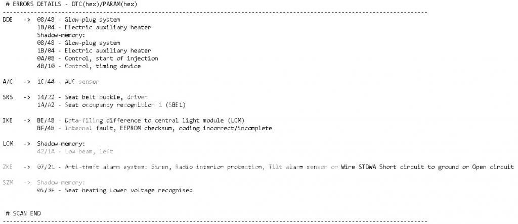

                  Huhhahhei ja rommia pullo, ehkä nyt päästään eteenpäin, onnistuin nimittäin löytämään vikakoodilistan joka on otettu noin kaksi tuntia sammumisen jälkeen omalla bmw scannerillani, joka siis ei näytä käyttöliittymässä mitään, mutta näköjään osaa skannata nuo koodit.
                  Kliketiklik ja jos joku viisaampi nyt kertoisi mitä tuossa on tapahtunut :p
                  DDE ei eilen BreeZille antanut kuin hehkut ja ahtopaineanturin, joka on siis irti imusrajoineen päivineen. ja itsekin saan vain nuo kaksi tänään.
                  Viat eivät tuolla lukukerrallakaan olleet päällä vaan jääneet muistiin. Ilmeisesti ne sitten nollaantuivat tuon lukukerran jälkeen. Ja nyt kun katson aikaisempia logeja, niin Tästä linkistä löytyy logi 26.1.2013 jolloin aloin ensimmäisen kerran asentelemaan bmw scanneria koneelleni, mutta UI ei lähtenyt toimimaan silloinkaan.

                              Kuten ntjt sanoi. Ei löytynyt vikakoodeja tuolla lukukerralla minkä suoritin.
                              Puhuttiin kyllä myös tuosta pumpun irroittamisesta. Pumpunhan voi ottaa itsekkin irti, kunhan vain varmistaa ettei ketju pääse karkaamaan. Suosittelen tämmöistä/vastaavaa työvälinettä avuksi.
