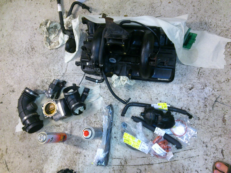

                  Omassa autossa oli juurikin tuo mainittu (kampikammion) huohotinventtiili suorastaan räjähtänyt, ja oireena oli kauhea "öninä" kun öljykorkki avataan tyhjäkäynnillä, normaalia suurempi kulutus ja jokseenkin kummallinen kaasun reagointi. Nyt kun venttiili ja kaikki siihen liittyvät letkut on vaihdettu niin edelleen kuuluu suhina kaasua polkaistessa, eli sitä nyt ihmettelen minäkin että onko normaalia vai vieläkö on remppaa tiedossa..? :think
                  Threedigits : teeppäs tuo öljykorkinavaustesti, kuten tässä :
                  Jos öninä alkaa niin huohotin vaihtoon, letkut samaten. Voi olla myös pelkästään tukossa, ei välttämättä päällepäin "rikki".
