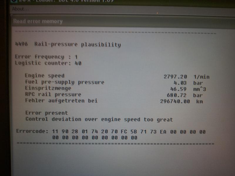

                          4496 rail-pressure plaussibility
                          Originally posted by Horsju View Post
                          Apua tarvittaisiin! e46 330d touring vm 2001
                          Elikkä auto lähtee käyntiin hienosti ja vetää alakierroksilla moitteetta.
                          mutta sitten kun painaa polkimen pohjaan vetää heikosti ylhäällä ja sytyttää dde valon ja menee vikatilaan.Pari kertaa on sammunut täyskaasulla vedätettäessä
                          v-checkerilla antaa vikakoodin 1190 rail pressure control???
                          live dataa luettaessa polttoainepaineet on 3,8-4,12bar
                          rail pressure actual 350,7bar-707bar (v-checker ilmoittaa bar)???
                          actuall current rail pressure control valv 900mA-38.9mA????heittelee rajusti!
                          NO auto oli Bosch testerissä parikin kertaa ja live data luettiin varmuudeksi sieläkin.Kaikki arvot on ohjearvojen lähellä niin rail paineet kuin ahtopaineet.Eli data arvoissa ei kuulemma ollut mitään hälyyttävää. vikakoodeista löytyi rail pressure control.En muista koodia.
                          vaihdettuja osia on : rail putken paineanturi, (liitin uusittu edellisellä omistajalla)Uudet hehkut. polttoainesuodatin.uudet polttoaine letkut (ei näy että olisi ilmaa) imusarjaan uudet tiivisteet. samalla imusarjan paineanturi putsattu. suuttimien liittimet käyty läpi. Läpät poistettu. egr otettu takaisin toimintaan (saattaa kuulemma tulpattuna sytyttää dde valon ja menna vika tilaan)
                          Bosch massamittari+ uusi softa.
                          Voisiko vika olla korkeapaine pumpun rail venttiilissä??? kun ei enään muuta mieleen tule
                          Tuli tänään vaihdettua yksi ohivirtaava suutin kunnostettuun. Samalla tuli aukaistua rail venttiili ja vaihdettua siihen tiivisteet.
                          Eipä vika sit hävinnytkään!!! Onko muilla samoja kokemuksia
                          eli autohan oli e46 330d touring vm2001

                            Kyllähän se tuo määräsäädin olis otettava tarkasteluun eli osa 20 täältä: KLIK.
                            Tietysti ensin varsipeilin kanssa vilkuilemaan olisko sen liittimestä lähtevät johtimet esmes hangannu jonnekin ja olisi eristeet auki.
                            Jos kaapelointi on kunnossa, sitten on syytä vaihtaa.
                            Railinpaineen tulee olla vähintään 300 bar tyhjäkäynnillä ja maksimi 1350 bar.

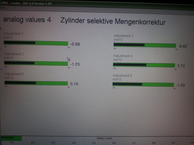

                              miten on mahdollista että juuri vaihdetun suuttimen korjaus arvot on koholla
                              mittaus tapahtui tyhjäkäynilla.
