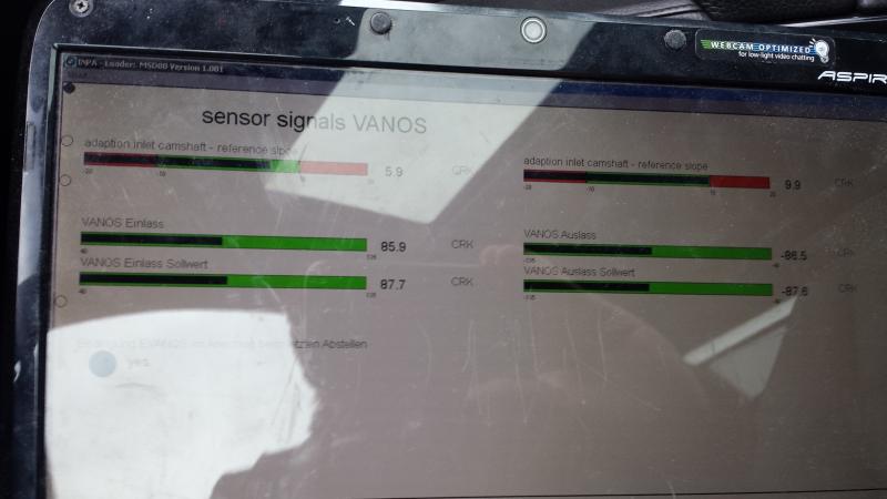

              Kattelin inpalla noita arvoja ja muut tuntuu olevan siististi vihreän pylvään keskellä mutta yks arvo tapissa. Vanoksen adaption inlet camshaft. Siinä pysyy 9.8 ja 9.9 välillä kun kymppi on punaraja. Osaisko joku kertoo mihin vois viitata? Koitan laittaa kuvan vielä.

                Vanoksen solenoidi jumissa?
                Adaptaatiot hukassa?
                Jako pielessä?

                  N54 50 bar-200 bar korkeapainepuoli. Matalapainepuoli 5 bar
