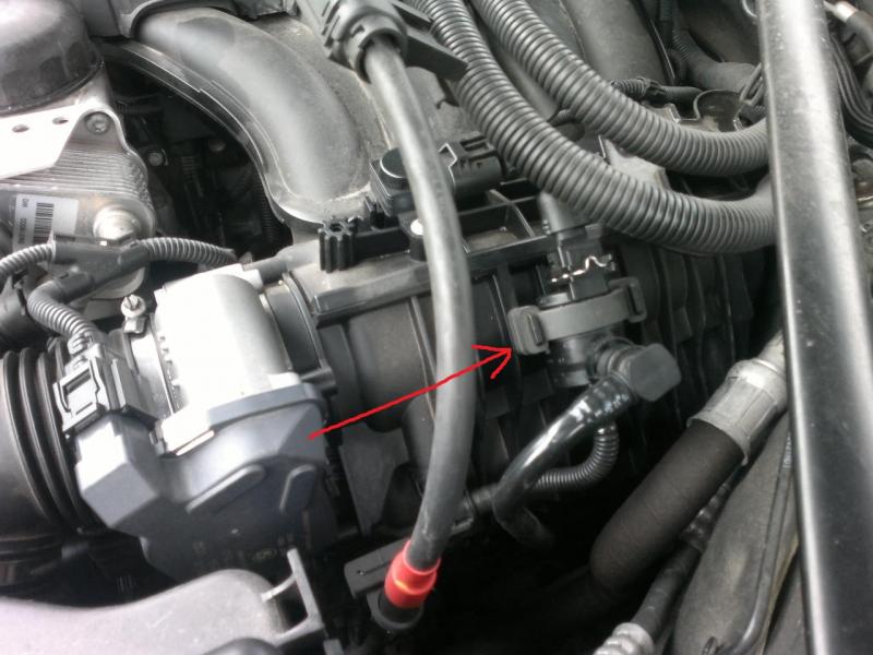

                        kukapas osaa sanoa mikä tuo kyseinen osa on edestä katsoen koneen oikealla puolella? Pitääkö siitä kuulua yhtämittainen nakuttava ääni? itsellä ainakin kuuluu, ei heti kun auton kylmänä käynnistää mutta hetmiten kun kone lämpiää, en itse tuota real.oem:stä löytänyt ko. osaa
