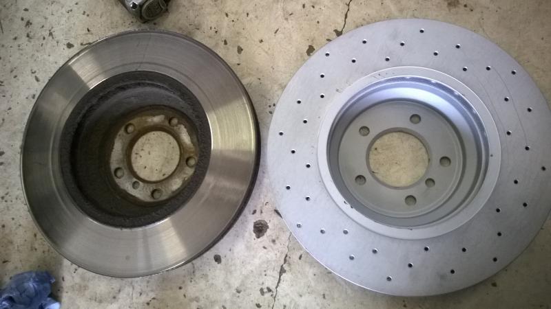

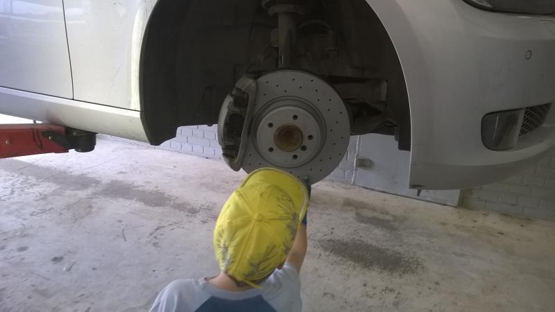

                  Tänäänä vaihdoin Zimmermanin madonsyömät levyt eteen, kun pari viikkoa sitten olin vaihtanut pelkät palat ja putsannut osat. Palojen vaihto ja putsaus ei auttanut tärinään, joten ostin uudet levyt.
                  Noin sata kilsaa takana ja vielä ei ole vispannut, joten so far so guud.
                  Nii ja nopeesti kävi levyjen vaihto ku oli apumeisseli mukana.

                    Originally posted by 315i View Post
                    apumeisseli mukana.
                    L A P S I T Y Ö V O I M A A . Meilläkin jantteri tykkää puuhastella autojen kanssa. Samanlaista hommaa teki mun kanssa moneen otteeseen. Kun ikää alkaa hänellä olla jo reippaat 14v niin jaksaa jo oikeasti keskittyä ja viedä homman loppuun .
                      Valehteleekos silmäni kun näyttää tuo uusi olevan halkaisijaltaan isompi mitä vanha levy? Vai kuvakulmasta johtuva. Kai muistit laittaa rasvaa jarrupaloihin satulaan osuviin kohtiin. Itse en viimeksi muistanut ja kitinät alkoivat heti kostealla kelillä. Nyt on rasvat jokapaikassa ja kitinät poissa. Ei muuten tuo zimmermannin maali ole kovin kestävää, joten toivotaan että madonsyömissä pysyy paremmin.

                            Kuvakulma on huono ja siittä johtuu tuo "kokoero". Saman kokoset ovat ja vielä hyvin toimineet.
