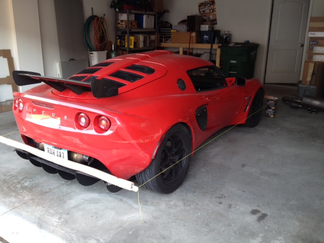

                                Siksi omatoiminen tarkistusmittaaminenkin kiinnostaisi.
                                Säädetään sitten erikseen itse tai liikkeessä jos tarvetta riippuen siitä mikä on mielenkiinto.
                                Tyypilllisesti jos alkuperäinen tukivarsi esim takaa vaihdetaan uuteen alkuperäiseen niin aiheuttaako tämä jo suuntaustarvetta?
                                Camberit on helppo mitata itsekin riittävällä tarkkuulla.
                                Tässä eräs webbisivu jossa on laskuri joka laskee auraukset ja kulkukulman sen perusteella mitä pystyy mittaamaan esim auton vieressä kulkevista yhtäetäällä kulkevista langoista.
                                Ilmeisesti rata-autoja nuo mittailevat tuolla tavalla ja mittauksista pitäisi saada varsin tarkkojakin tuloksia tuolla tavalla.
                                Kuinkas virallisissa koneissa huomioidaan vanteiden heitot? Tuuppaamalla autoa edes takas?
