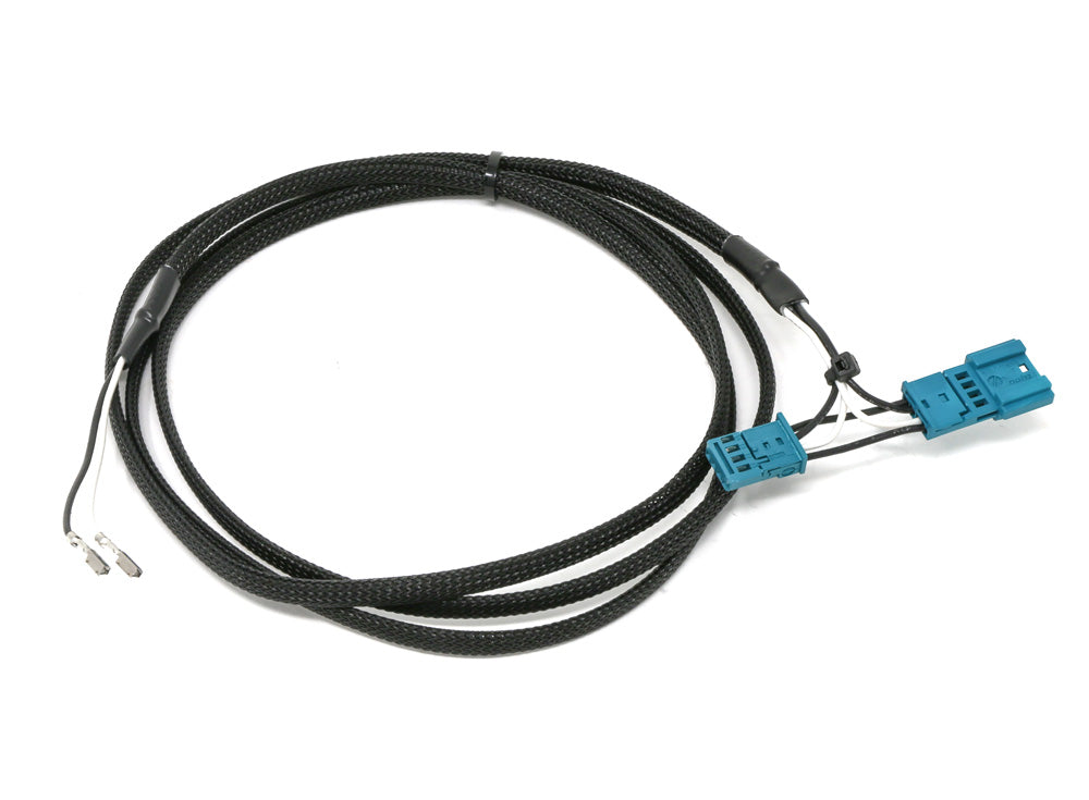

Meneekö tämä niin että jos on pre-lci msport ratilla ja ilman läpysköjä, niin siihen ei voi ostaa pelkkiä läpysköjä. (vai voiko siellä olla paikat läpysköille, mutta peitettynä)
Eli pitää ostaa msport ratti läpysköillä käytettynä ja burgerilta tuo retrofit johtosarja? Jos haluaa rattivalitsimet retrofitata.
Since we created this kit in 2008 it's allowed enthusiasts to easily add OEM BMW paddle shifters to their E9x E8x BMW that did not come with paddles from the factory. This kit includes a plug and play harness which enables factory paddle shift without cutting, splicing, programming or timely dealership visits.

Ei tarvii msport rattia läpysköillä ,sport ratti läpysköillä käy myös.
Ja läpyskättömään rattiin ei helpolla läpysköjä laiteta.
Ja läpysköjen johdotuksen voi vaihtaa miten haluaa ratin sisältä. Mulla oli tossa sport ratissa jo valmiina + oikeella ja - vasemmalla. Noin se on loogisempi.
