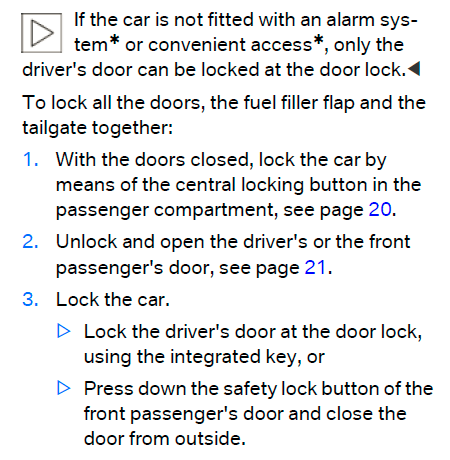

        Miksi vain kuskin oven kuuluisi aueta avaimella kääntämällä ? Ikinä kuullutkaan jos keskuslukitus on.
        En ole edelleenkään varma miten kuuluisi toimia, auton mukana tullut käyttöohje on johonkin hukkunut. Netistä ladattu käyttäohje kertoo seuraavaa:
        • jake801
          • Nov 2025
          • 26
          • Kerava
          Tuossa mun talvipulkassa ei ole kumpaakaan varustetta ja silti aukeaa kaikki ovet. Avossa on CA, mutta se ei nyt ole tässä lähistöllä kokeiltavana.
          Onkohan jokin asetus, joka tuohon vaikuttaa?
          Mitä vuosimallia sinun talvipulkka on? onko LCI vai preLCI?
          Jos käyttöohje on vielä tallessa, niin onko siinä mainittu miten oven kuuluisi toimia jos avaimella kääntää.
