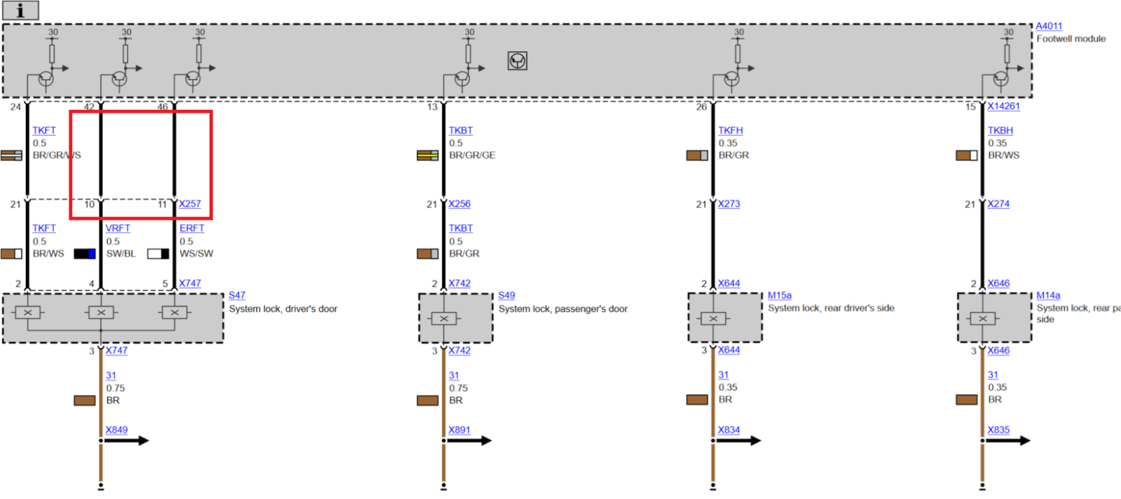

            Tilannepäivitystä, mikäli joku on aiheesta kiinnostunut.
            Sain hankittua itselleni ISTAn ja pääsin sähkökuvia tutkimaan. Keskityin helpompaan aiheeseen, eli selvittelemään miksi keskuslukko ei aukea / mene kiinni ovesta mekaanisella avaimella.
            Avasin kuskin oven saranapuolella olevan liittimen ja totesin X257 liittimeltä oven lukolle olevien kaapeleiden olevan kunnossa, Sitten oli tarkoitus mitata X257 liittimeltä FRM moduulille päin, Mutta eihän tuossa autossa olevassa johtosarjassa ole pinnejä eikä kaapeleita X257 liittimen pinnien 10 ja 11 ja FRM moduulin pinnien 42 ja 46 välillä.
            Onkohan joku joskus vaihtanut autoon väärän johtosarjan (pelkääjän puolen sarjastahan nuo pinnit varmaan kuuluukin puuttua...)
            Täytyy varmaan koittaa jostain hankkia sopiva johtosarja.
            • jake801
              • Nov 2025
              • 26
              • Kerava
              • jake801
                • Nov 2025
                • 26
                • Kerava
                Jaahas, no eihän mun autossa kuskin oven lukko moduulissa edes ole noita X747 pinnejä 4 ja 5?? kuuluisiko kuskin oven lukossa olla??
                Nyt jos joltain saisi varmaa tietoa, niin olisin kiitollinen.
                Mikäli noita pinneja 4 ja 5 ei ole, eikä tarvita, niin millä tavalla kuskin oven lukko kertoo autolle että keskuslukko tulee avata/sulkea?
                Kuskin oven lukkomoduulissa siis pinnit 2, 3, 6, 7, 8

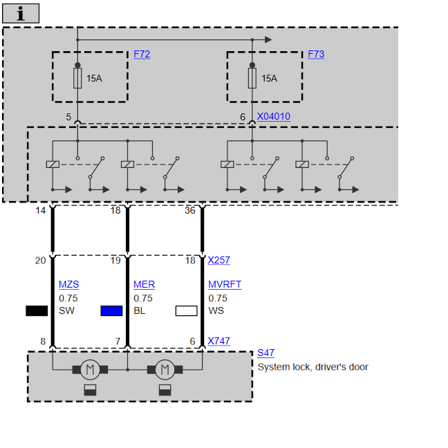

                • jake801
                  • Nov 2025
                  • 26
                  • Kerava
                  Alla vielä kuva pinneistä 6,7 ja 8
