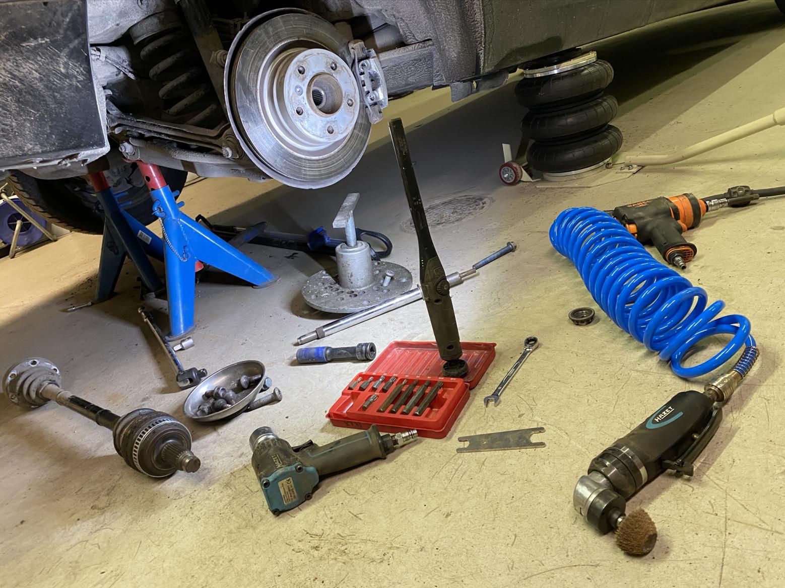

                    Vetarit irti niin saa kehät vaihdettua, tarvii ilmeisesti jotain ulosvetäjiä et saa navasta irti ja takas( YouTubessa hyviä videoita) Ens hätään prikka anturin alle niin pystyy ajaan.. itselläkin ollut nyt toista vuotta prikat alla ja odottaa kehien vaihtoinspiraatiota

                      Live-dataa näkee monellakin, inpa/ista/dis jne. Voi se prikallakin toimia tai sitten ei. Kehän vaihto vaatii vetarin irroittamisen, kun vetari kädessä niin helppo homma. Ulosvetäjän tarvitsee tosiaan, että vetarin saa irti navasta kuten edellä todettiin.

                        Rinkulat maksoivat jotain 20€/kpl eikä vaihtohomma ollut vaikea. Akselit lähtivät booreilta kevyesti koputtamalla. Laittaisin booreihin vaikka molybdeenirasvaa niin lähtevät seuraavallakin kerralla suosiolla. Vetarin sisäpään pultteihin sitten ehdottomasti ruuvilukitetta kasatessa.

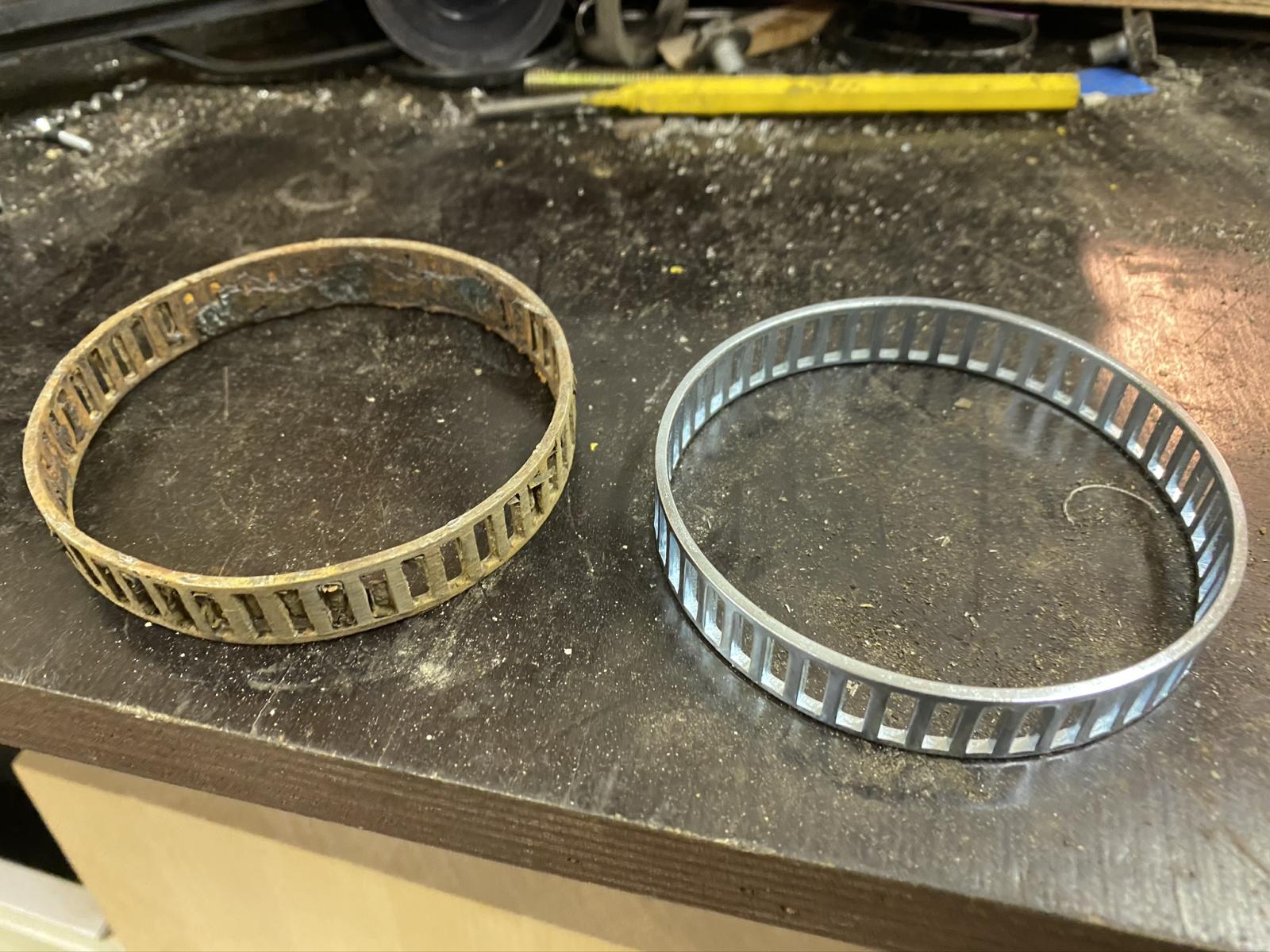

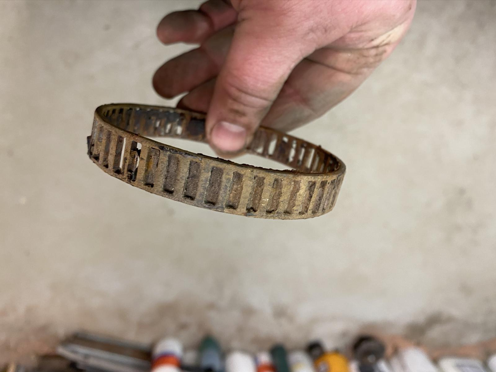

                          No niin, selvästi oli kiillottunut se kehä lyhyeltä matkalta kun oli anturin pää ottanut kiinni, takavasemmalle vika siis paikantui wow:lla. Naputtelin vasaralla ja jatkovarrella sitä kehän kohtaa vähän, ja putsasin huolella kehän ja anturin. Lopuksi ohut prikka anturin alle ja pätkä erkkaa "tiivisteeksi" kun se anturin runko jäi hieman irti navasta. Suunnilleen sata kilometriä se nyt on toiminut, ja jos uusii niin tietääpähän missä vika on

                            No niin. Laitoin ensin prikan anturin alle ja putsasin kehää. Toimi noin sata kilometriä.
                            Nyt on uusi anturi paikallaan ja kehää puhdisteltu ja raaputettu puhtaaksi. Lopputulos on se, että luistonesto ei toimi mutta abs-jarrut ja vakionopeudensäädin kyllä toimii.
                            Check-valikosta löytyy symbolit "alustan säätöjärjestelmässä on häiriö", lisäksi keltainen jarrujen varoitusmerkki ja rengasrikon kuva.
                            Voiko vika olla enää tuossa anturissa tai sen kehässä? Mitään vikakoodia ei enää löydy, luistonesto vain ei toimi. Luulisi että pyörimistieto pitää olla joka pyörältä, jotta abs voi toimia. Voiko vika nyt olla abs-pumpussa?
