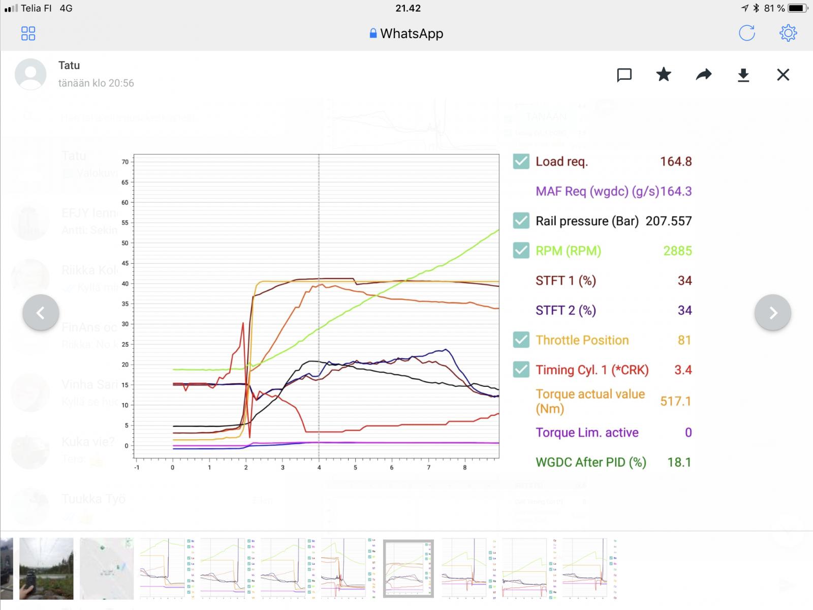

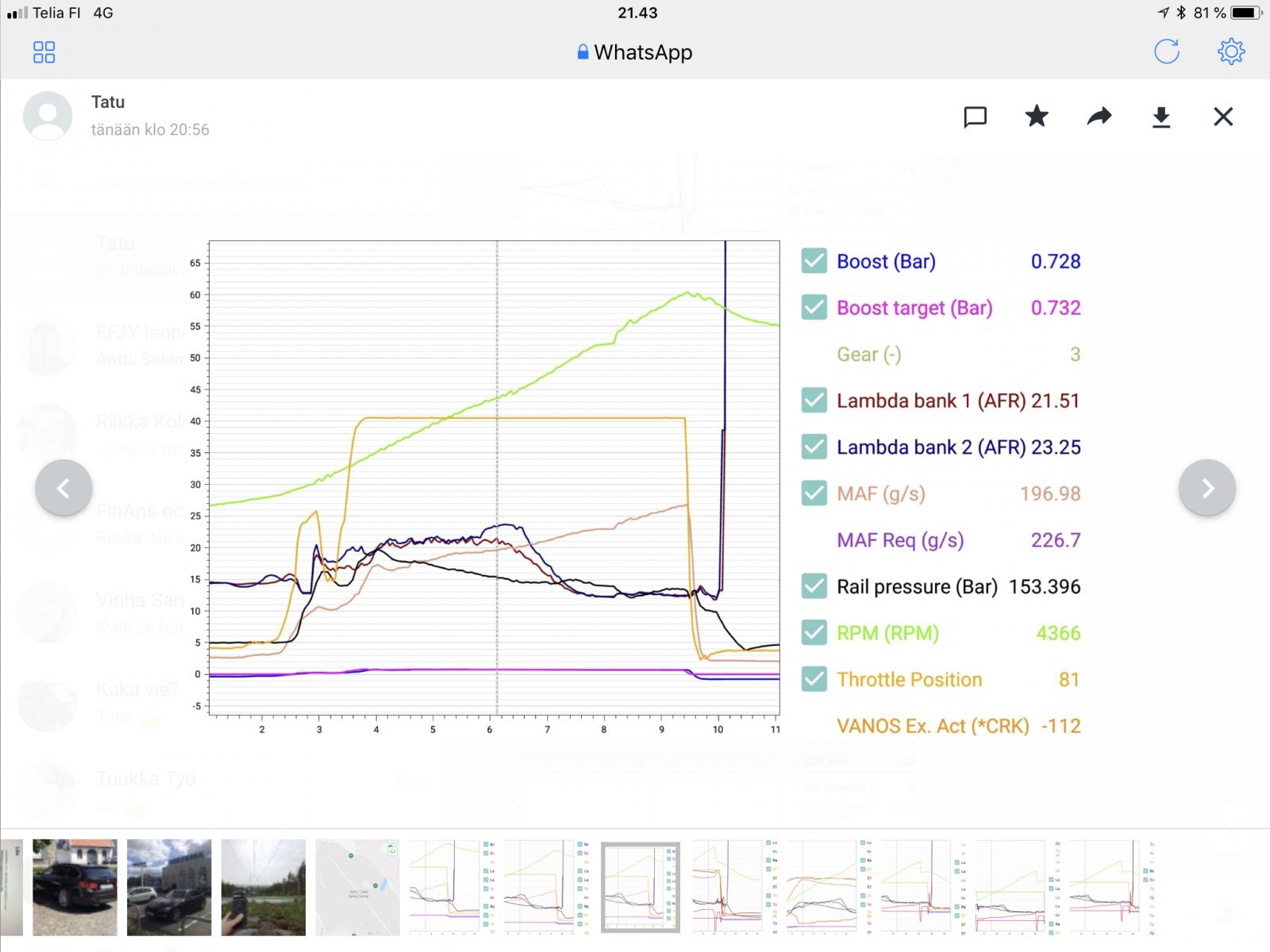

                    Kuvissa olevat kanavat on ollu itelle aikalailla riittävät säätöihin ja ongelmatilanteisiin liittyen. Joskus toki muitakin kanavia pitää loggailla, mutta nuo on aika hyvät.

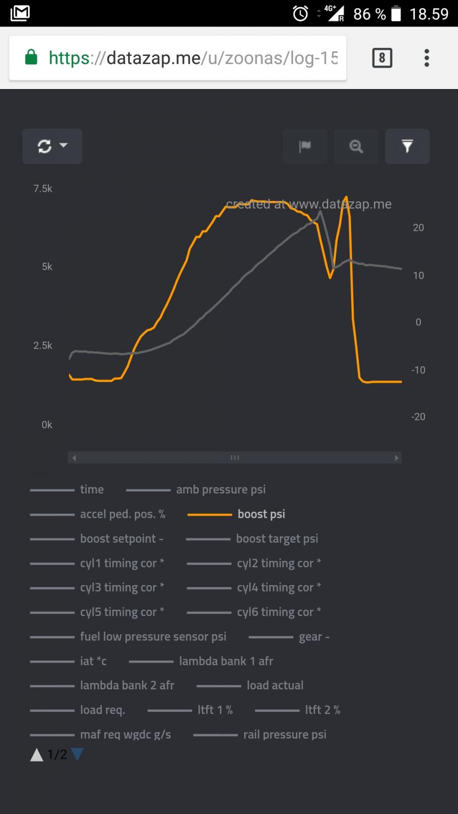

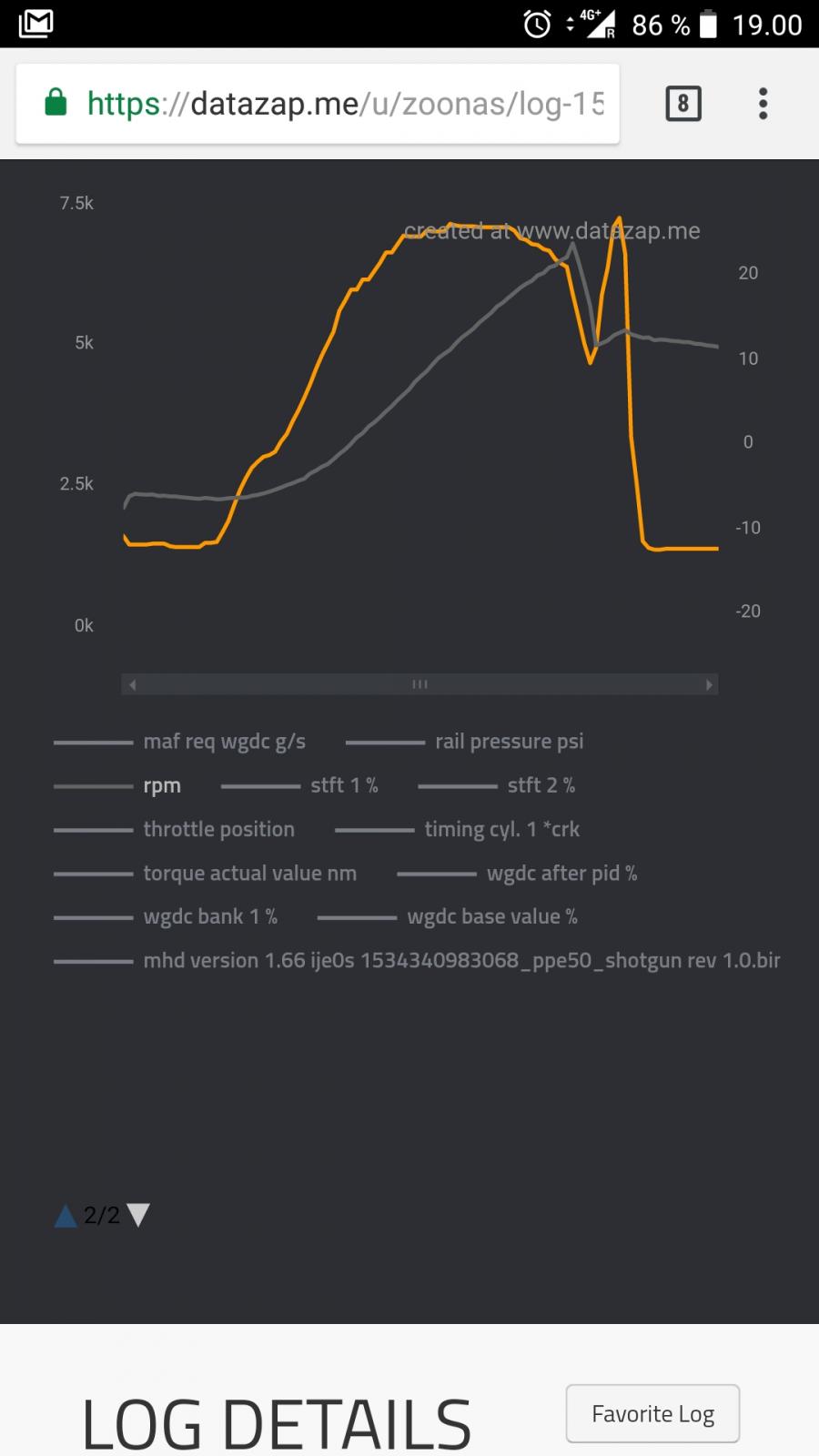

                      Nyt on Mhd loggeri ja alkoi dataa löytymään.
                      Laihalle tuntuu seos menevän, kunnes 4000 rpm jälkeen korjaantuu ja alkaa taas vetämään.
                      Ahdot on aluksi 0,8 bar ja tippuu vähän alle 0,7:n kierrosten kasvaessa. Toteuma seuraa hyvin pyyntiä.
                      Railipaine lähtee 200 bar:sta ja tippuu tasaisesti 130+ bar:n.
                      Tässä pari logia.
