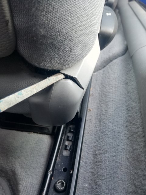

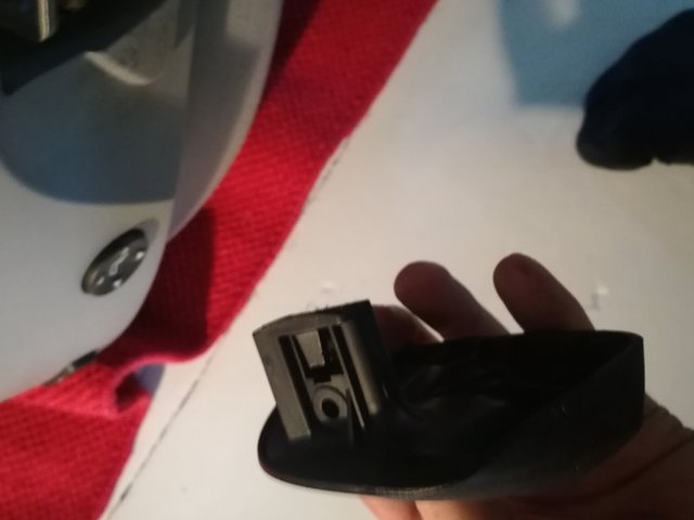

    Vyön irroitus penkistä. Varovasti takaa ylös/oikealle kääntämällä lähtee muovi vyön pultin edestä. Etuosassa on kieli eteenpäin joten kun takaa saa raotettua riittäväsi niin muovi lähtee kokonaan irti taaksepäin vetämällä.

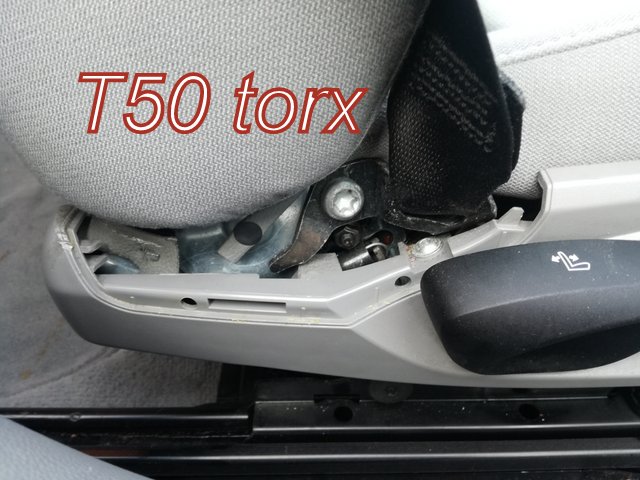

    Turvavyö on penkissä kiinni T50 torxilla.

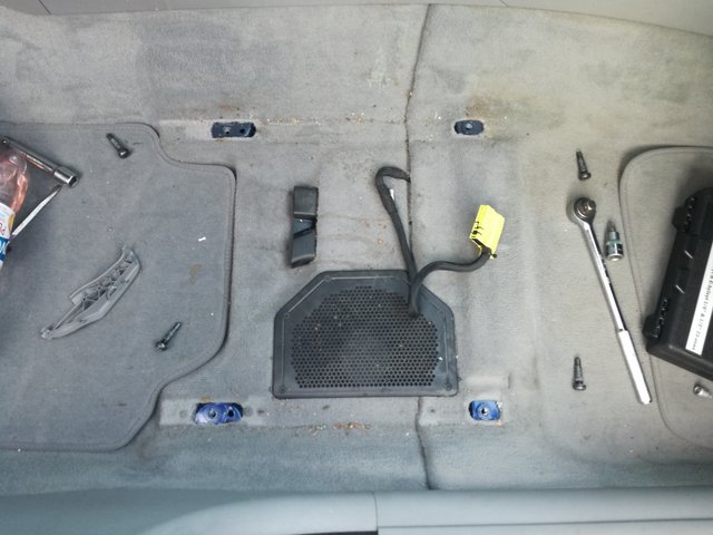

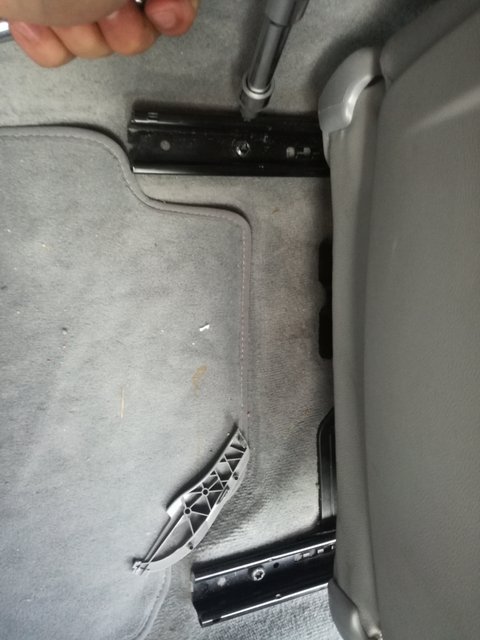

    Penkki on edestä (2kpl) ja takaa (2kpl) T50 torxeilla kiinni lattiassa. Penkkiä joutuu liikuttaa ääriasentoihin että pääsee käsiksi pultteihin. Itse irroitin ensin edestä ja sitten takaa. Järjestyksellä tuskin on mitään merkitystä.
    Tässä vaiheessa irroitin akun navan varmuuden vuoksi.

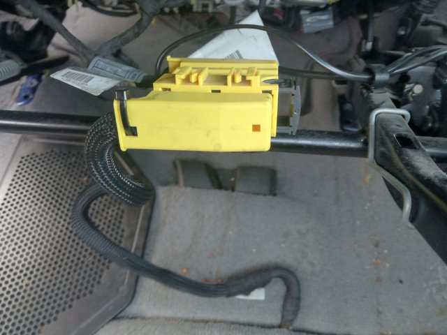

    Viimeiseksi irroitetaan keltainen liitin penkin alta niin penkki voidaan nostaa pois autosta. Liittimessä on musta turvaklipsi joka ensin vedetään ulospäin ja liitin lähtee melko kevyesti irti.

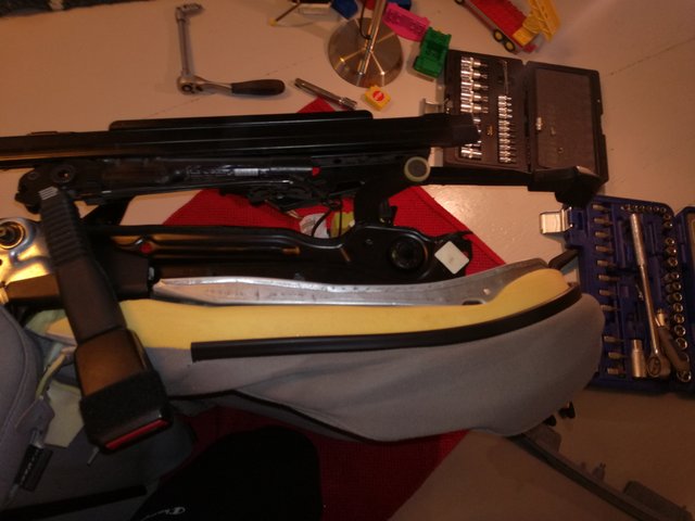

    Penkki kannattaa viedä siistille alustalle kun sitä joutuu käännellä paljon tässä vaiheessa.

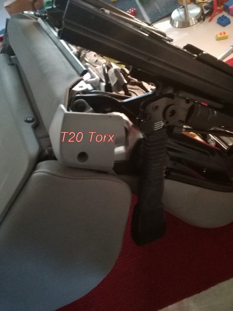

    Keskikonsolin puolelta irroitetaan suojamuovi joka on kiinni T20 torxilla.

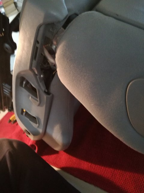

    Säätökahvojen alapuolella on klipsi jota raottamalla ja poispäin vetämälä kahvat lähtevät irti. Selkänojan säätökahvaa ei kannata viedä kauas koska siitä on hyötä kun verhoilua pujottaa pois selkänojan ja penkin välistä. Kahvan kanssa on helpompi käsitellä selkänojaa.
    Kahvojen alla oleva muovi on kiinni yhdellä T25 torxilla ja klipseillä. Torxruuvi on kohdasta josta ensimmäisenä otettiin suojamuovi pois turvavyötä irroittaessa.

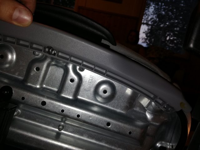

    Penkin etuosasta alhaalta kannattaa irroittaa muovi pois jotta verhoilua on helpompi käsitellä.

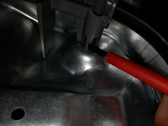

    muovi lähtee kun painaa ulompien kiinnikkeiden klipsejä sisään ja vetää muovia poispäin.

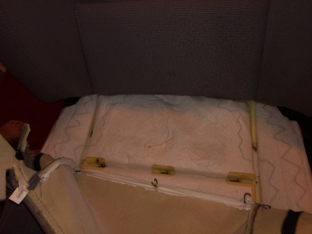

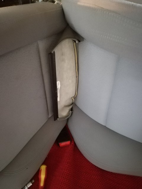

      Verhoilu irroitetaan ensin penkin takaa vetämällä mustat vahvikkeet pois peltireunan päältä. Pahoittelut huonosta kuvasta tässä kohtaa.

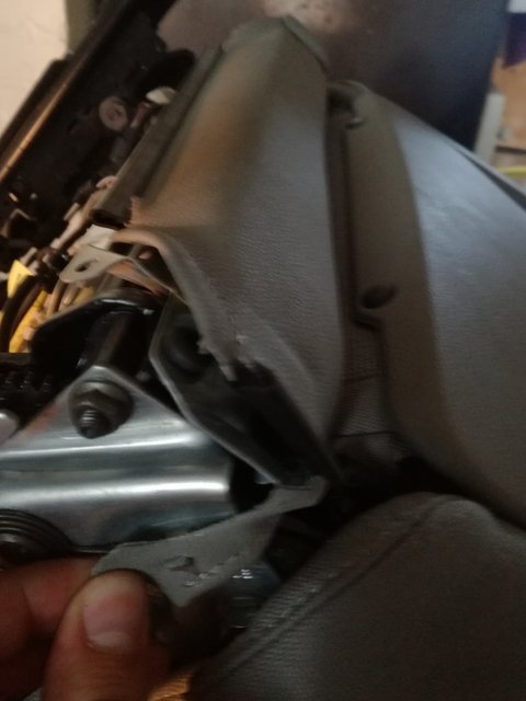

      Tämän jälkeen verhoilun voi pujottaa penkin ja selkänojan välistä. Laiskuuttani en jaksanut alkaa irroittamaan selkänojaa. Ensimmäiset rautalankamalliset verhoilukiinnikkeet ovat suoraan selkänojan kohdalla reunossa joten kovin pitkälle verhoilua ei saa vielä vedettyä.

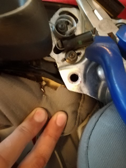

      Verhoilukiinnikkeet ovat melko syvällä joten niiden kanssa usemmat hyvät pitkäleukaiset pihdit ovat avuksi. Itsellä oli käytössä kahdet suorat ja yhdet joissa on kärki mutkalla. Jouduin myös pyytää apua kun halusin irroittaa renkaat ehjinä, eli ne piti vääntää auki ja pyöräyttää pois paikaltaan. Nyt jälkeenpäin ajateltuna olisi vain ollut helpompi katkoa heti kaikki kiinnikkeet sivuleikkureilla.

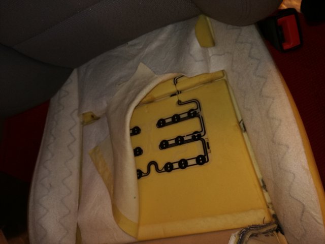

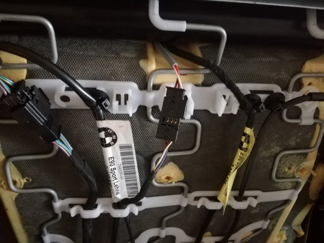

        Penkintunnistin löytyy ? penkinlämmittimen? valkoisen kankaan alta. Kangas on liimattu tai teipattu joistain kohdista penkkiin joten ratkaisin asian repimällä sitä irti etuosasta sen verran että pystyin käsitellä itse tunnistinta. Anturi lähtee repäisemällä irti edestä jossa on kaksi liimauskohtaa. Keskikohdassa on upotus jossa myös anturi on. Pehmusteissa on viillot anturin kohdalla. Anturi lähtee kevyesti vetämällä irti. Selkänojan kohdalla on piirilevyn mokkula ja johto vedetään penkin läpi (muista irroittaa liitin ennen kuin alat kiskomaan johtoa).
        Uusi anturi on helppo laittaa samalle paikale kun vanhasta anturista on jäänyt selvä jälki pehmusteisiin. Uudessa anturissa on valmiiksi etuosan liimaukset mukana. Muista asetella anturi upotuksen kohdasta huolellisesti paikalleen ettei se pääse taittumaan mistään kohtaa. Piirilevyn mokkula on helppo laittaa samaan paikkaan selkänojan kohdalle minne on jäänyt selvä painauma vanhasta anturista. Sitten vain jodon pujotus penkin läpi ja liitin kiinni. Anturin kanssa täytyy olla tarkkana ettei sitä taittele missään vaiheessa ettei se mene rikki.
        Penkintunnistimen liitin on penkin alla, kuvassa keskellä (harmaa johto)
