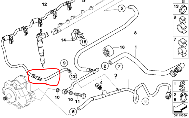

      Oli myös vastaava tapaus käsittelyssä ja syyksi loppujen lopuksi paljastui paluulinjassa oleva vastapaineventtiili vai millä nimellä se nyt onkaan. Piezoissa pitää olla vastapainetta paluulinjassa kun muuten se ei toimi.
          Voisitko (tai joku) tarkentaa vielä tuon osan nimen ja sijainnin linjassa?
          Kuvaa?
              Kuvaa?
              Kuvaliitteesä ympyröintynä, mutta sitä ei taida saada mistään erikseen, vaan koko paluulinja pitää vaihtaa.
                  Juu koko paluulinja tulee mukana, erikseen ei saa.
