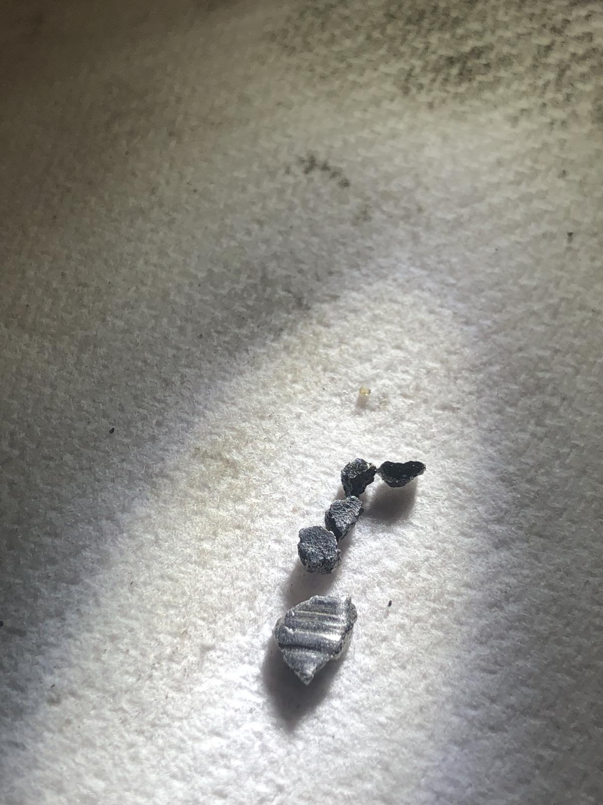

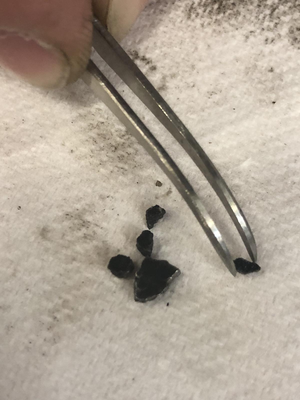

            Seuraavaksi otin öljypohjan pois jos kk-laakereissa olis vika - ne oli kuin uudet ja kampurassakaan ei tuntunut välystä ( Metallihilettä ei ole ollut suodattimessa missään kohtaan, mutta piti silti varmistaa )
            No kerran alakerrasta ei näkynyt mitään ihmeellistä ( poislukien öljypohjasta löytyi kuvan palaset magneetilla ) niin irroitin venttiilikopan, ei sielläkään näkynyt mitään ihmeellistä, paitsi 4. syl suuttimen reiän reunoilla hapettumaa ja suuttimienpohjalla vähän epäpuhtautta, lisäksi venttiilikoppa oli vähän tihkunut öljyä muihin suuttimienkoloihin..
            Männäntapit tarvii viel testata.. Onko muita vaihtoehtoja enään kun kansi ottaa pois?
            Tarviiko ajotusta muuten kattoa kun laatikonpuolelta ilmeisesti jollain tapilla lukita alakerta ja kannen kun takas laittaa niin katsoa nokista merkit?
            Kuvan palaset toiseltapuolelta nokisia ja toisella puolella selkeet merkit että hangannut johonkin

              Originally posted by juntti View Post
              Tosiaan 4kpl uusia suuttimia nyt paikallaan, vieläkin nakuttelee/kalkattaa.
              Aloitin syvemmän tutkimuksen irroittamalla hihnat + dampperin mutta ääni kuuluu edelleen.
              Mitäs jos mittais puristukset? Omassa nakutti kun venttiilit vuosi.
                          Suomen huollot ei ole ainakaan henk koht tässä viime kuukausin vakuuttanut. En siis 100% laskisi sen varaan IMO.
                          Palaset, ei hyvä..selvitä mistä..ettei olisi suutin hajonnut ajossa (kiihdytyksessä) ja mäntä kaput :think
