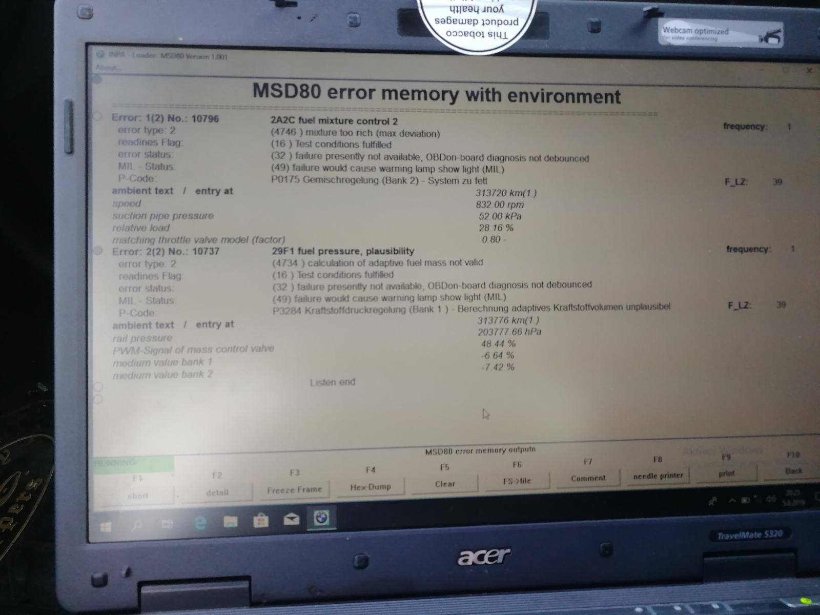

    N53b30, 325i antaa vikakoodit 2a2c mixture control 2, system too rich bank 2 ja 29D0 misfirings, cylinder 4.
    Mistähän mahtaa johtua? Nox ohjelmoitu pois. Autossa celtic tuningin stage 1 ohjelma. Venttiilikoppa vaihdettu jo aiemmin.
    Ista D, näytti että suuttimet ok ja tulpat ok.
    Välillä miettii kiihdyttäessä ja kylmäkäynnistyksen jälkeen tyhjäkäynti seilaa hieman ja saattaa sytyttää check engine valon.

                  Vaihdoin 4&1 puolan paikkaa ja nyt heitti puolikkaan moottorinvikavalon ja koodin 29f1 ja 2a2c:think
