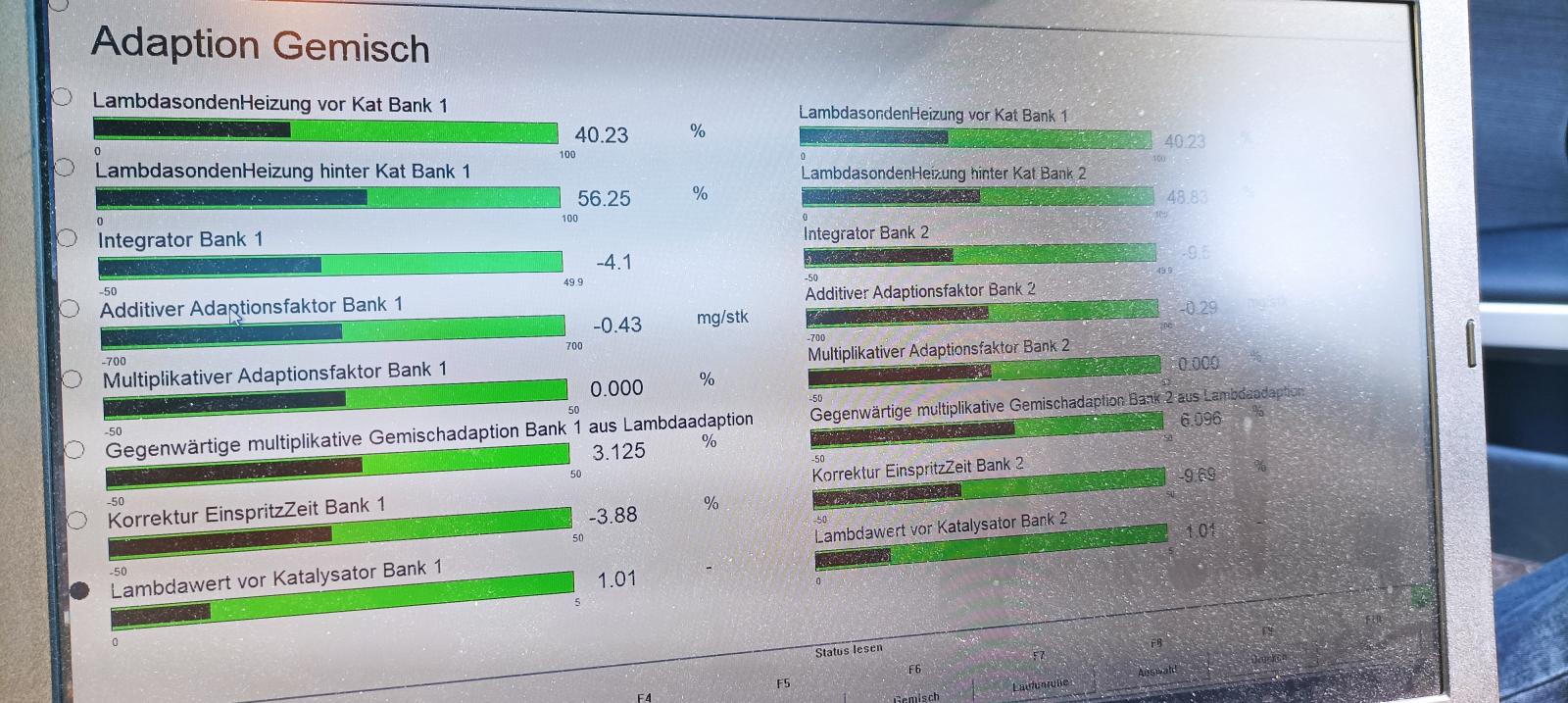

              Ystävällinen harrastelija auttoi kaveria hädässä ja päästiin lukemaan arvoja kylmänä, eli silloin kun auto oireilee pahiten. Mitäs mieltä?
              0x0029
              D2
              DME: Combustion misfires, cylinder 6
              0x0030
              E9
              DME: Nitrogen-oxide catalytic converter, ageing

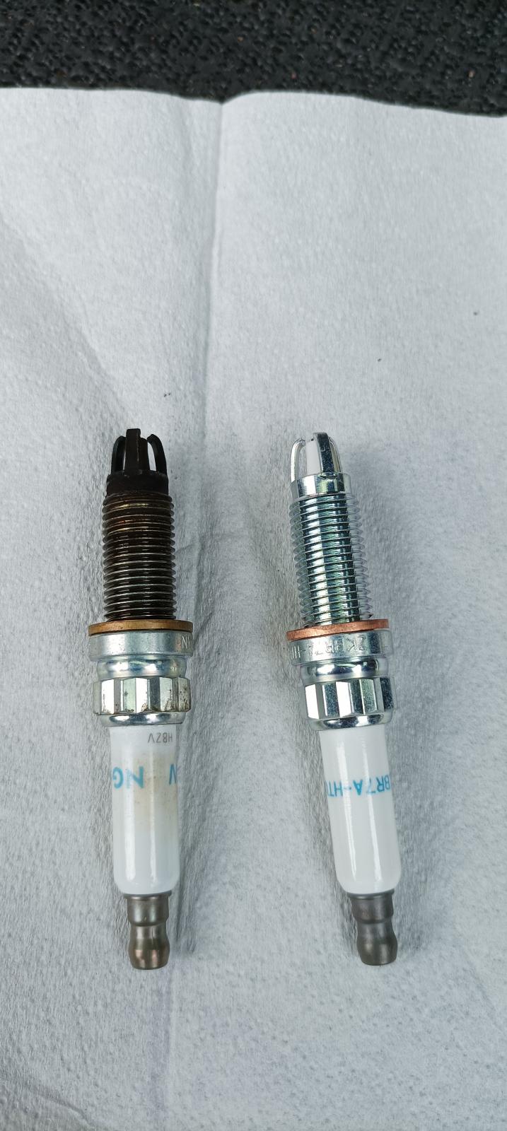

                Tuossa vielä kutos sylinteristä tulppa.

                  Sytytysongelmia tai rikkaalla käy 6syl. :think
                  Ootko puolaa vaihtanut päittäin jonkun pytyn kanssa, siirtyykö vika?
                  Mut uskoisin silti itsekkin tämän olevan ratkaisu 90% varmuudella:
                  Ihan selkee suutinvika. Suutin vuotaa ja tekee juuri tuota. Lämmettyään toimii ”oikein”.
                  Uudet viimeisimmän version suuttimet sisään niin toimii oikein. Mulla oli ihan sama vika vuosi sitten. Katso vaikka miltä tulpat näyttää. Jos on mustat jossain sylinterissä niin selkee juttu.
                  Yksittäisiä suuttimia ei kannata vaihtaa. Kaikki kerralla.
                  Kerran oon yhtee Citikkaa vaihtanu puolapaketin, kun 2syl tuli satunnaista missfirea, ja senkin sai selvitettyä vaan vika päällä ajamalla konetta eli siinä tapauksessa n. 2000-2500rpm vapaalla ja kone seis.
                  2syl tulppa oli melkein musta.
                  Tyhjäkäynnilläkin teki samaa, mut ei yhtä selkeä kuin korotetulla käyntinopeudella.
                  Suuttimet (imusarjaruiskutus tosin) käytin testattavana, ja niistä ei johtunut vika vaikka heittoa olikin -> meni vaihtoon jokatapauksessa, mut vikaan ei vaikutusta.
                  Puolapaketti oli uusi "huippulaadukas" Intermotorin paketista otettu, vaihtui johonkin laadukkaampaan tarvike puolapakettiin ja vika hävisi.

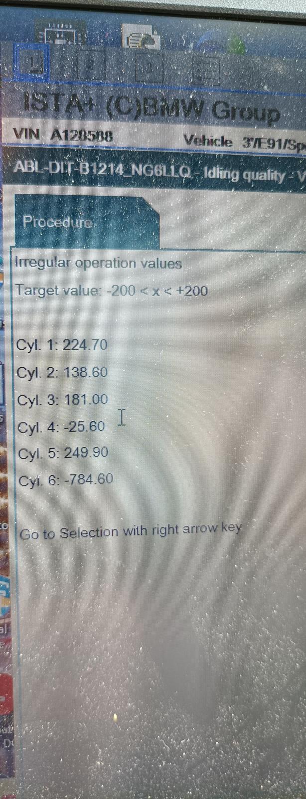

                            Originally posted by Kuudr View Post
                            En vaihtanut päittäin puolia kun itsellä ei ole mitään lukulaitetta millä voisi sitten tarkastaa asian, yritän päästä kokeilemaan! Kutospyttyyn vaihdettu nyt uusi tulppa ja puola kokeilumielessä, 40km testilenkillä tärinä väheni huomattavasti ja auto käyttäytyi normaalisti. Kävin luukuttamassa motarilla isoills kierroksilla kun heitin jonkun polttoainejärjestelmän putsaajan tankkiin.
                            Paljonko autolla on ajettu?
                            Ota moottorin päältä suoja pois ja katso suuttimien idex numerot, onko koskaan vaihdettu.
                            Ja jos pääset taas joskus inpaan käsiksi, tutkikaa myöskin polttoainepaineet käydessä, pitäisi olla 150000-210000hpa. Minne laskee n. 5min aikana ja mitä on esim 30min päästä.
                            En ulkoa muista mutta olisko että laskee jonnekin 5000hpa ja pitäsi siinä sitten pysyä lähes hamaan tappiin sammuksissa....jos ei niin suutin vuotaa.

                              #29
                              Omassa oli toimiessaan tällaisia ruiskuarvoja inpalla katsottuna
                              messwerte injektion lukemat:
                              spannug 0,590-0,603%mj
                              einspritzzeit ,0271-0,277ms
                              tastverhältnis 51-54%
                              elektrische 750-800uAs
                              kaikki 6 syl noiden sisällä.
                              Istalla operation smoothness values arvot , kaikki 0,2-1% sisällä
                              Jos omat on ihan noista metässä niin suuttimia tutkisin tarkemmin.
                              170tkm, kiitos vinkistä. Pistetään kokeiluun heti kun mahdollista.
