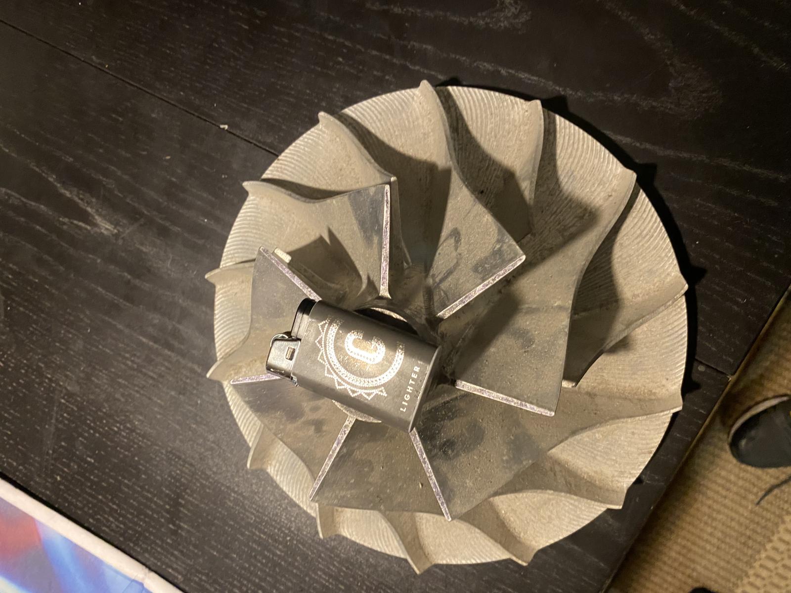

                    Single turbo
                    Minkälaisilla ahdoilla kannattas käyttää ku tällänen billet siipi ois tulossa? Osaisko kukaan sanoa?
                    Räjähtäny N54 moottori 1 kpl
                    Garrett gtx 3582r genII kyllä lähtee😎
                    • VilleP
                      • 2714
                      Eipä sitä miten tuosta sano.
                      F11 530xd LCI
                      S2 Avant
                      • MikeDry
                        • 6318
                        2bar

                          Originally posted by MikeDry View Post
                          2bar
                          Sierra jättää sen

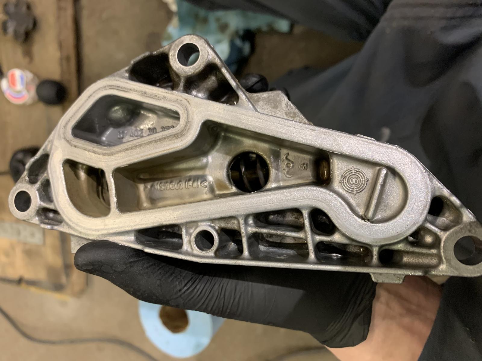

                            Tämä korjaantu uudella oem tiivisteellä ja pulteilla. Aiempi piti olla kans oem tiiviste bemariosilta, ei tainnut olla kun minigrip pussissa tuli..
