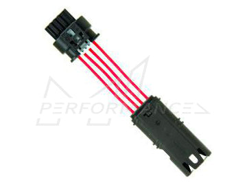

                Asennukseen tarvitaan asennussarja. Oisko tämä riittävä ?

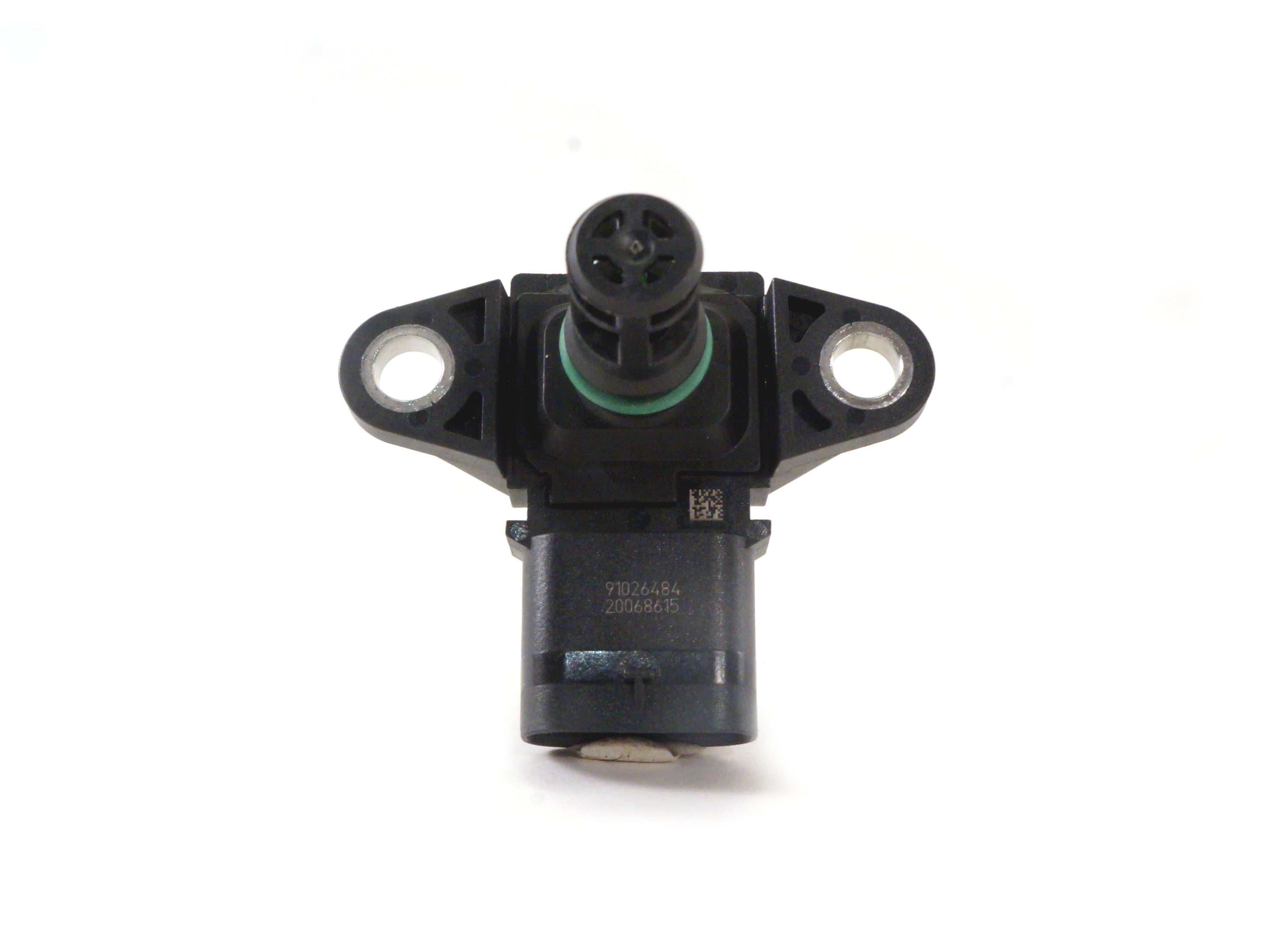

                Samalla varmaan tarvitaan 3.5bar tmap sensori + adapteri:
                GENUINE BMW N54 N55 N63 S55 S63 3.5 BAR PRESSURE SENSOR (INC. M2 COMPETITION, M4 & M8)

                  3.5 Tmap johtoadapteria et tarvitse kun vaan pistät vanhasta liitoksesta johdot oikein. Youtubesta löytyy ohjeita. Vanha liitin pysyy kyllä uudessa tmapissa kiinni. VDO/continental on alkuperäsvalmistaja.
