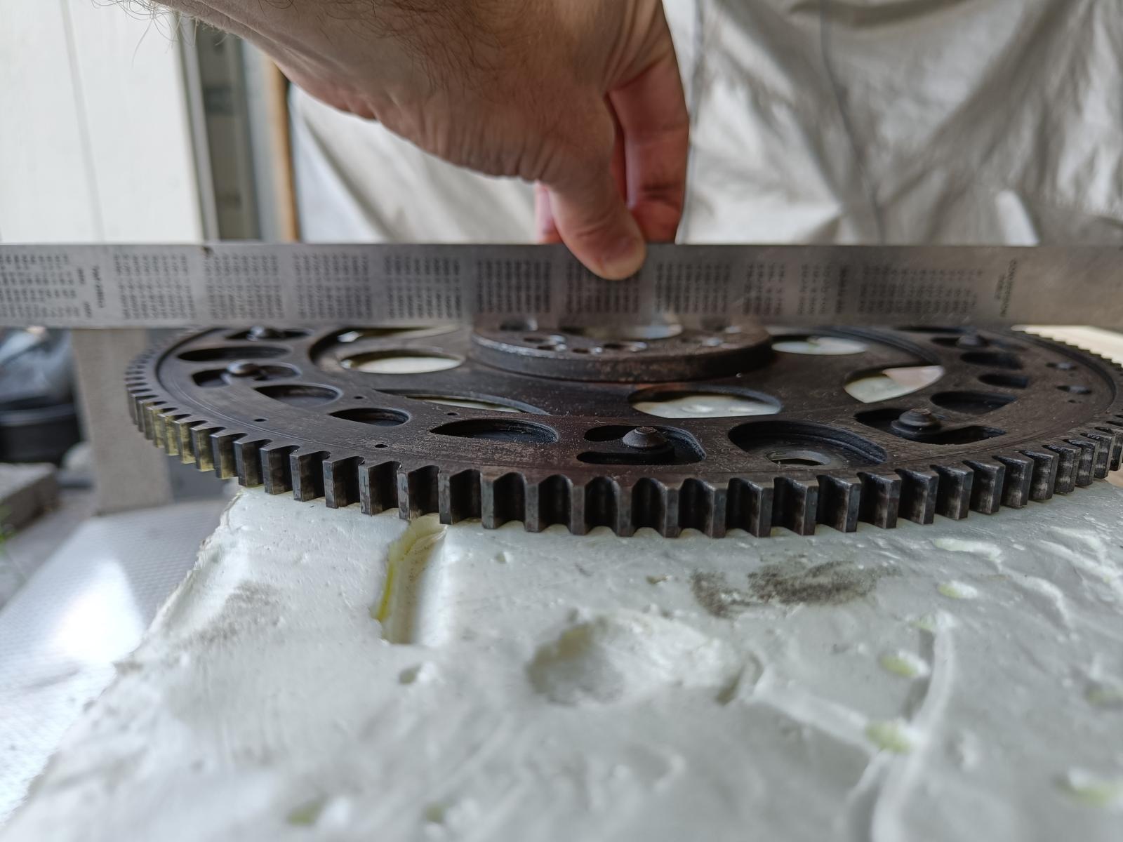

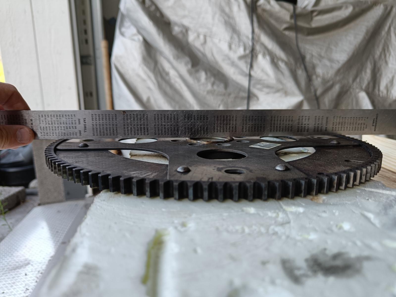

        Tallissa mulla yksi irtonaisena ja sitä tuossa viivottimella katselin vielä ja en siinä kyllä mitään oleellista kuperuutta havaitse.
        Turbiinin puolella kehä on aika lailla tasan sen keskiön kanssa. Koneen puolella keskiö on jotain 2...2,5 mm ylempänä kuin hammaskehä
        Tämä mitattu oli siis toimivana otettu 530xd:stä ja sama 46-loppuinen. On ylimääräinen, jos tarvis.
