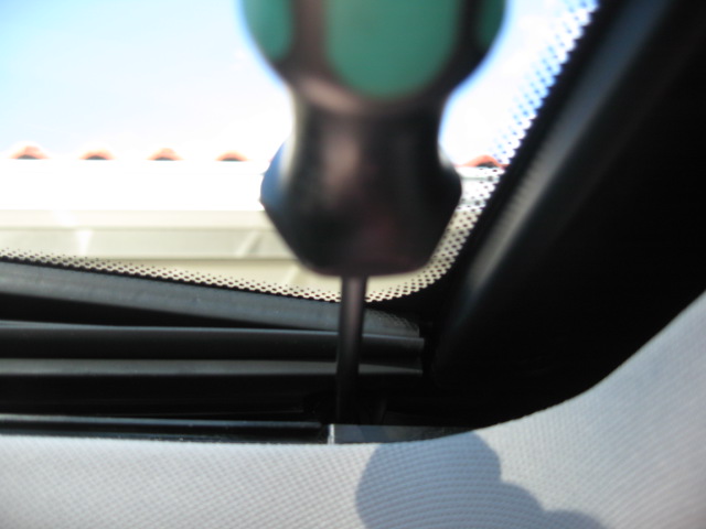

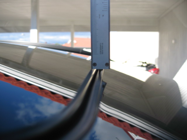

                  No niin, pari kuvaa otin mukaan. Tosiaan, omassa kulkimessa suhinat alkoi olemaan aika häiritseviä jo 50:n nopeuksista alkaen, joten asialle oli pakko jotain tehdä. Näillä "asetuksilla" voi moottoritielläkin ajella ilman häiritsevää suhinaa.
                  Eli kuvan mukaisesti etureunasta tönärillä mitattuna lukema oli 4,5mm (aika lailla kiskon yläasennossa ollaan). Ja toisessa kuvassa on paikka, josta löytyy torx-kiristysruuvi, jota löysäämällä kiskoa voi säätää (kuvattu siis luukun etureunasta). Kannattaa säätää ensiksi toinen puoli ja kiristää se ja sitten toinen puoli.
