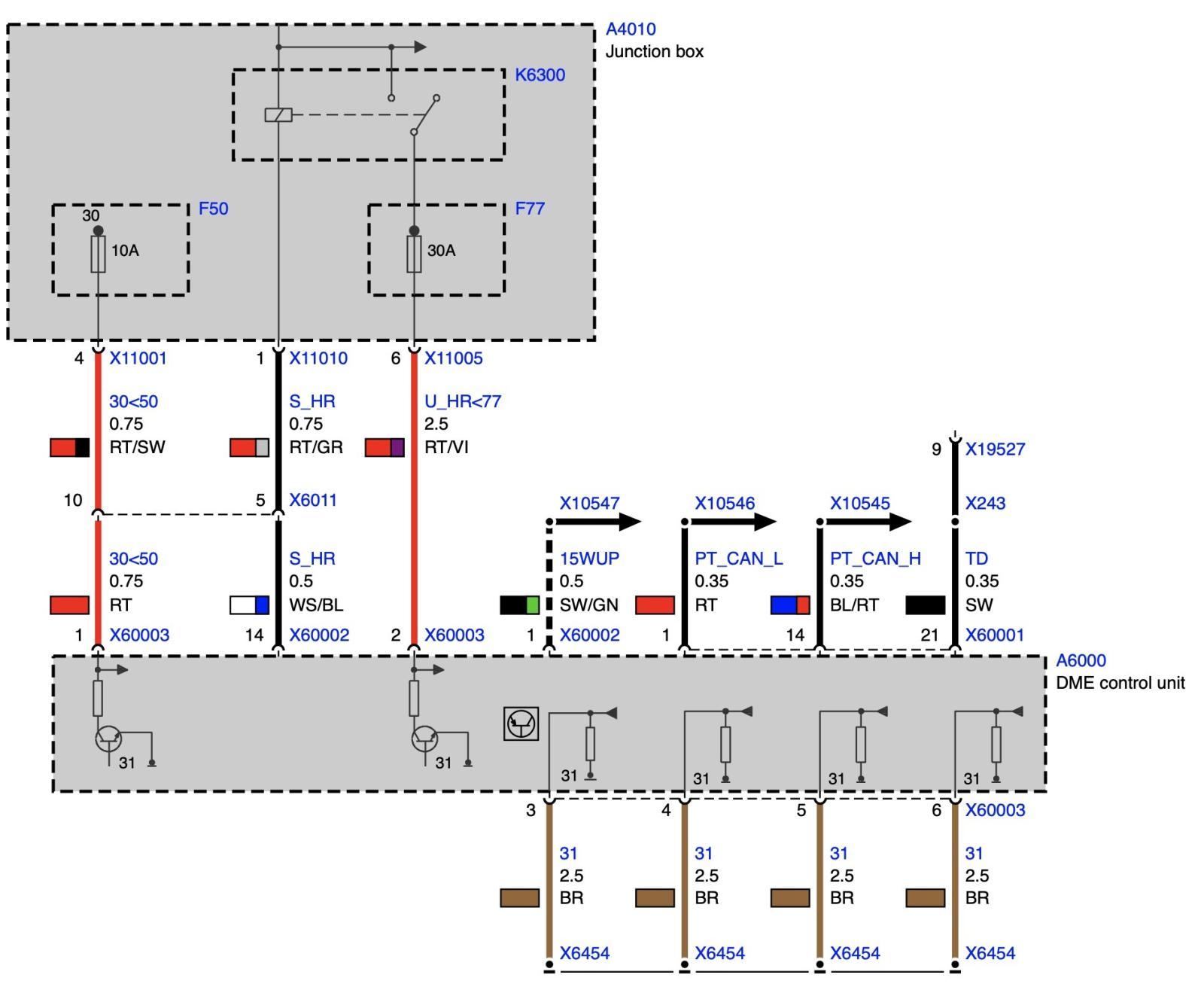

    Eli virransyöttö? Ja oikea nasta löytyy kun seuraa siitä 40 A sulakkeesta kohti boksia? Tai löytyykö jostain ihan kuva jossa olisi vaikka kaikkien pinnien järjestys ja selitys?
    F30 328i
    • JaniLap
      • Sep 2012
      • 2992
      Ohessa yksi kytkentäkaavio MEV9 varten, DME:n pinnijärjestys yleismallinen mutta hansikaslokeron sulakkeiden positiot voivat vaihdella kun ei ole tietoa mikä malliversio yms. kyseessä. Katsot vastaavat omastasi. Tarkista molemmat sulakkeet ja nyt olennaisin on tuo 30 A sulake, jolla DME saa ylipäätään virrat. Sen sijaan DME:n käyttörele kytkeytyy vasta käynnistettäessä, ja sen tilanteen saa tarkastettua INPA:llakin DME:ltä sitten kun siihen saa yhteyden muodostettua.
