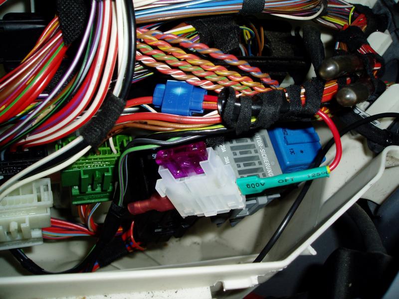

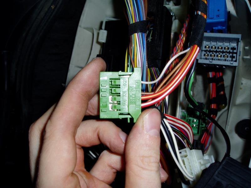

    Nyt on virrat vedetty vastukselle. Sulakkeelta F02 lähtevä johto on punainen keltaisella raidalla. Helpointa kytkentä on tehdä johdolle, joka lähtee vihreältä liittimeltä (pinni nro. 2)

          Tänään olisin laitellut johdon kiinni, mutta mulla ei ole ollenkaan tuota vihreää liitintä koko boksin sisällä.. Toi harmaa sulakeboksi on kyllä sama, mutta en kyllä hoksannut että mikä sulakkeista on F1,F2 jne, kun ei niissä mitään lukenut.. Onko nyt ihan sama että mistä tuolta sulakkeista otan jännitteen, kun ilmeisesti lämmittimen virrantarve on pieni ja siihen laitan vielä oman sulakkeen varmuuden vuoksi??

            Jos sulakeboxi näyttää samalta kuin aiemmin postaamassani kuvassa, niin
            kannen printtauksista voi päätellä, että sulakkeet F01 - F05 ovat vasemmalta lukien arvoltaan 20A, 20A, 30A, 10A ja 30A.
            Sulake F05 oli mulla ainakin feikki, sen kantaan ei tullut jännitettä.
            Jos meinaat irroittaa sulakkeet rasiasta, niin huomioi, että ne lähtevät yhtenä nippuna kannen mukana.
