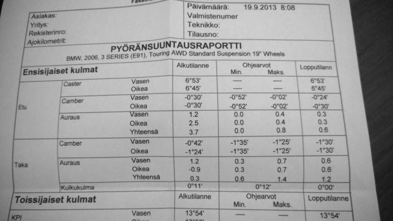

    Ratsastetaan vanhalla aiheella, oli toi E91 narinahelojen vaihdossa ja 4-pyöräsuuntauksessa merkkihuollossa ja sen seurauksena ratti on joku 10 astetta oikealle vinossa suoraan ajaessa... Torstaina pitäis olla uus yritys...
    Mahtavuutta lisää se ettei ollut suuntausraporttia antaa kun kuulemma printteri rikki...
    Eniweis, millaisia arvoja pitäs cambereille/aurauksille olla tuollaisessa vakioalustaisessa (275tkm ajetussa) E91:sessä 19" rengastuksella (235/35)?

      No nyt oli rapsaakin suuntauksesta, mahtaako tosta saada mitään selvää... Jos saa, niin kommentteja? Ainakin ohjearvot on otettu otsikon perusteella nelivedosta vaikka takaveto kyseessä... Auto kävi pajalla uudestaan ja ratti on jo melkein suorassa... Jos nyt kolmannella kerralla sitten sais niin suoraan, ettei sadetunnistimen valo paistais suoraan ajaessa silmään vaan jäis ratin taakse...

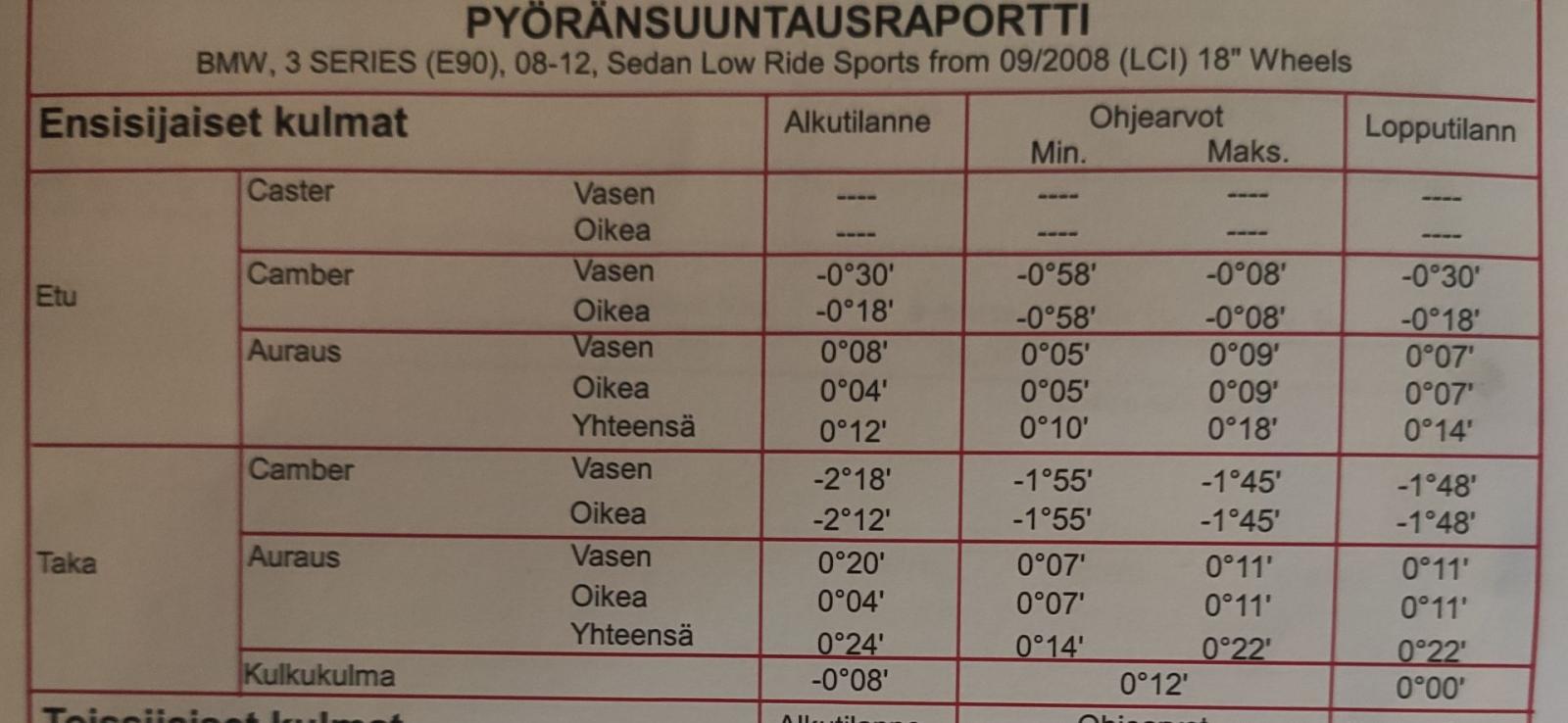

                          Oma E90 Sedan LCI kävi tänään kulmien säädössä. Autoon vaihdettu Bilstein B12 -alustasarja. 18" -vanteet ja OEM kumikoot.
                          Ammattilaiset ja muut tietävät, kommenttia säädöistä?

                              Etupyörien Camper- säätöihin ei edes koskettu. Ne on alustasarjan asentajan jäljiltä. Hän tais autoa hakiessani kertoakin että koitti asentaa ne suunnilleen oikein, eli pystyyn...
                              En ole vielä pitempää ajoa tehnyt, mutta nousuviikolla tarkoitus. Sitten saan tuntumaa miten käyttäytyy.
                              Mutta heti säätöjen jälkeen kun ajotestin tein, tuntui kuin auto liikkui kevyemmin, rullasi paremmin. Voiko nuo tehdyt muutokset ko tuntumaa tukea vai olisiko vaan kuvittelua itseltä?

                                Onko Bilsteinin sarjassa säädettävä yläpää ? Muutenhan camberin säätöä ei edessä ole..
