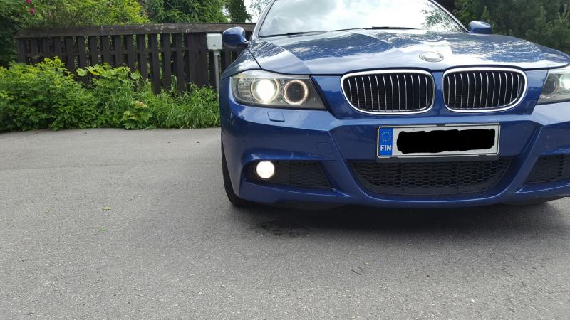

    Eri vaihtoehtoja ihmeteltyäni päädyin lopputulokseen, että ledisysteemeillä voi päästä hyvällä tuurilla riittävään kirkkaustasoon rinkuloissa, mutta polttimoista saattaa joutua maksamaan aika reippaasti. Xenonit taas vaikutti turhan työläältä, joten niitä en edes miettinyt vakavasti.
    Omat nykyiset 24W:n ledit ei riittäneet teholtaan päiväsaikaan, joten päädyin kuitenkin sitten halogeeneihin, ja olinpa positiivisesti yllättänyt. Ledit tuli aiemmin hankittua jotta keltaisista halogeeneista pääsee lähemmäs xenonien värisävyä.
    Hankin tällaiset, eikä hinta päätä huimaa (~11 euroa postikuluineen):
    http://www.ebay.co.uk/itm/400476969423
    Nuohan on siis orkkispolttimoita vastaavat, mutta valkoisemmat sävyltään.
    Valoautomatiikka ohjaa polttimoita siten, että xenon-valojen palaessa rinkulat ovat kyseisillä polttimoilla himmeämmät ja kellertävät, mutta päivävalomoodissa väri on lähes valkoinen ja rinkulat todella kirkkaat ainakin ledeihin verrattuna. Itselle värisävy on aivan riittävän lähellä valkoista, vaikkei ehkä ledien valkoisuuteen päästä, mutta ei kauas jäädä. Ja kirkkaus on aivan eri tasolla ledeihin verrattuna. Suosittelen vilpittömästi kaikille jotka etsii vaihtoehtoja 100-200 euron ledipolttimoille.
    E: pari huonoa kuvaa vielä miltä näyttää päivänvalossa.
    Vastavalossa
    Myötävalossa

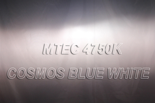

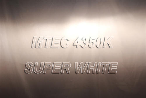

        Itselläkin ollut mielessä nämä halogeenit, tosiaan noilla ledeillä ei meinaa noita valoja saada mitenkään päiväajovalo kuntoon.
        Onkohan kellään kokemuksia näistä, pitäisi olla valkosemmat vielä kun nuo Super whitet vai meneekö sitten jo sinisen puolelle? Äkkiseltään luulisi ettei halogeenilla ns liian siniseksi päästä mitenkään.
        Kelvinien perusteella pitäisi olla kuitenkin vielä valkoisen puolella tuo värisävy. Nimi toki viittaa siniseen, mutta taas nuo esimerkki kuvat valosta heijastettuna johonkin pintaan näyttää vielä täysin valkoiselta tämä cosmos blue sävykin.
        http://www.hids-direct.co.uk/mtec-h8...upgrade-bulbs/

          Eiköhän tuo sävy luonnossakin ole vielä valkoisen puolella, sillä Kelvinien pitäis olla lähempänä 6000:a ennenkuin sävy muuttuu sinertäväksi.

            Samaa itsekkin kaavailin, tilasin nyt nuo: http://www.hids-direct.co.uk/mtec-h8...upgrade-bulbs/ (Cosmos Blue)
            Eiköhän ne tällä viikolla sieltä jo tule. Laittelen kuvia miltä näyttävät, vaikka kyllä nuo sunkin versiot aikalailla valkoselta näyttää. Ainoa jos pysyisivät valkosempia kun tuo LCI niitä himmentää.

                                Tänne tiedoksi muillekkin, kun auto käynnissä ollaan hyvin lähellä valkoista valoa en uskonut että halogeenilla näin valkoista saa, mutta selvästi himmeemmät on rinkulat kun noilla 40w ledeillä vaikka tuntui niilläkin himmeillä eli palaaminen takaisin ledeihin. Toki ovi auki yms kusen keltaiset, mut se vaatii tuon koodauksen anywa tälläses LCI:ssä vissiinkin.
