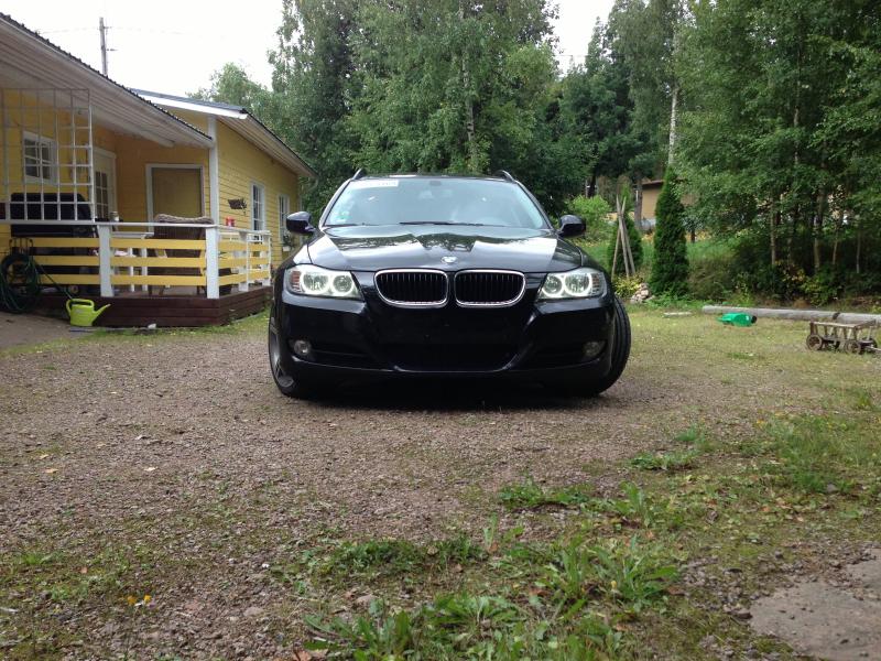

              Omaani vaihdoin tuollaiset ja 24 wattiset. http://www.epdtuning.com/angle-eyes-...ing-p-849.html
              Ei ehkä halvimmat, mutta näkyy ainakin ihan kivasti, joskaan tuo huono kuva nyt ei ihan koko totuutta paljasta.
              Mitä tuohon vaihtoon tulee, niin ainakin 320d tourinkiin nuo sai vaihdettua yläkautta, mutta sen verran ahdasta oli, että jos uudelleen pitäisi hommaan alkaa, niin ottaisin varmaan suosiolla sisälokarit pois ja sitä kautta... Lisäksi ne alkuperäset ruuvit jolla polttimo tulee kiinni, oli hiukan liian pitkät noiden uusien polttimoiden kanssa ja vaati hieman soveltamista.
