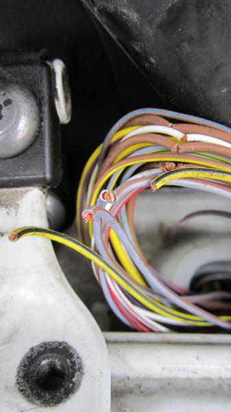

                          Tuli oman biilin ongelmaa tutkittua tänään ajan kanssa.. Otin takaluukulle menevän johtosarjan auki, siellä oli "vaan" 2 johtoa irtipoikki ja 6 johdossa eriste kuoriutunut ympäriltä. Kumma ettei oikosulkuja sen enempää ollut... tai mistä sitä tietää mitä auto on vilkutellut takana tuleville .
                          Noh, laiska kun olen niin korjasin ainoastaan nuo kahdeksan johtoa (vaihdoin kumihaitarin sisällä menevään osaan tilalle silikonikaapelit). Eiköhän sillä taas mennä muutama vuosi eteenpäin ilman noita ongelmia.. Jossain vaiheessa kun vielä jaksais katsoa onko antennivahvistimen jännitesyötössä tai antennikaapelissa jotain ongelmaa kun radion kuuluvuus on huonohko...
                          Taas saatiin hetkeksi auto tyytyväiseksi On nää vaativia pelejä...

                            Edelliseen viestiin jatkona, liitteenä kuvatus siitä mitä haitarikumin sisältä paljastui.. Melko lohduton näky 5v vanhassa laatuautossa... Rapsakassa ranskalaisessa tuon vielä ymmärtäis..
                              Tuntuu olevan nuo piuhaviat tyypillisiä juurikin touringeille, ilmeisesti luukun avaus kuluttaa aikaa myöten piuhat poikki.
                              Omassa sedanissa ei ole tarvinnut vaihtaa yhtään valoa 120tkm aikana, joten yksilöitähän nämä tuntuu olevan. :think
