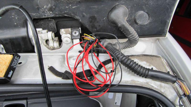

          Ok, kyllä se haitari pitää irrottaa sieltä matkustamon puolelta.. Luukun johtonippua saa sitten työnnettyä matkustamon suuntaan haitarin läpi ja sillä tavalla pääsee paremmin käsiksi johtoihin..
          Kuva ehkä kertoo paremmin. Tein jatkot hajonneisiin johtoihin, vedin ne haitarista läpi ja katkoin alkuperäisistä johdoista sitten sen verran pois ja uutta juotosta perään.. Ja luonnollisesti liimautuvaa kutistesukkaa päälle. Jos tuo vielä alkaa kiukutella niin pitäs melkeen tehä koko nippu uusiks...

              joo, pitkät piuhat joutu laittaa ettei jää liitos haitarin sisään.. kyllä ne sai vedetttyä haitarin läpi kunhan ensin kiersi johtonippua auki ja purkasi nipun ympärillä haitarin sisässä olleen "sukan"... ja vielä liukastetta perään niin liukuu...
