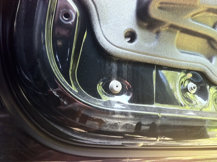

                  Juuri toissapäivänä korjasin omasta e91:sta saman ongelman. Vaikka silmällä näytti että tulee tiivisteen välistä niin näin ei sitten ollutkaan.
                  Tosiaan oven sisältä oli kosteus-sulku päässyt irti. Se on kiinni sellaisella massalla että pieni lämmitys ja painelu takaisin saa muovin taas istumaan tiukasti.
                  Kuva mukana oven sisäpuolesta ovipahvin takaa.

                        Vein liikkeeseen missä tummennutin lasit ja selitin tilanteen. Yhdessätuumin sitte lämmiteltiin se kosteussulku kiinni ja ongelma ratkesi. Alko vielä tinkaamaan ettei se siittä voi johtua ja ettei kannata uskoa kaikkea mitä niillä foorumeilla kirjoitellaan!

                              Olikos tuolle kosteussululle joku osanumero? Multa puuttui moinen kokonaan, ja kuskin puolen matto kastuu sadekelillä tai pesussa.
                              Edit: Itse itselleni vastaten, 51418224781.
