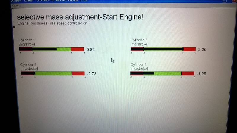

    Tyhjäkäynti täristää välillä kun moottori on lämmin. Inpalla löytyi vikakoodit kakista hehkuista. Hehkut ja ohjausboksi tarkoitus vaihtaa viikonloppuna. Searchilla löysin tietoa että tyhjäkäynnin täristäminen voi johtua viallisesta suuttimesta. Alla suuttimien korjausarvot kun tärinä oli pahimmillaan.
    1. +0,82
    2. +3,20
    3. -2,73
    4. -1,25
    Välillä tyhjäkäynti tasaantui ja 2. arvo laski +2,40 ja 3. nousi -2,20. 1 ja 4 sylinterien arvot pysyivt melko vakaana. Pitääkö tämä tulkita että 2 ja 3 suuttimissa on vikaa vai kompensoivatko ne toisiaan ja vika voi olla vain jommassa kummassa?

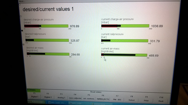

    Huomasin myös että current air mass arvo oli huomattavasti korkeampi kuin desired air mass. Veteleekö MAF viimeisiään vai voiko se johtua jostain muusta? Muissa arvoissa pyynti ja toteutunut vastasivat hyvin toisiaan.

      Moro,
      Tuo ilmamassan kulutus yli pyydetyn saattaa johtua paskaisesta imusarjasta. Näin kävi ainakin itsellani vuosi takaperin, suotta ehdin vaihtaa MAF:in. Ja sitä likaa ei tarvi muuten olla mitenkään naamattomasti.
      Noihin suutinarvojen oireiluihin vaikuttaa myös moottorin lämpötila-anturit. Omassa tapauksessa tyhjäkäynti korjautui kun ahtoilman lämpötila-anturi vaihdettiin. Ja noin äkkiseltään hieman epätodennäköistä että 2 suutinta olisi mennyt yht'aikaa rikki.

          Kakkosen suutin sökö, - puolen arvot johtuu tuon kakkosen ylikompensaatiosta.

              Tyhjäkäynti huonontunut entisestään. 2 suuttimen korjausarvo noussut +4 pintaan. Lämpimällä koneella starttaa hieman normaalia pidempään ennen kuin käynnistyy. Taitaa rail paineet karata suuttimen läpi startatessa.
              Pitää kokeilla hehkuremontin yhteydessä jos suutin lähtisi suosiolla irti. Paikallinen bosch korjaamo tarjosi kunnostuksen n. puoleen hintaan uuteen verrattuna.

                    Oireet kadonneet ainakin toistaiseksi. Viikonloppuna tuli vaihdettua hehkut ja hehkujen ohjausboksi. Samalla lähti läpät imusarjasta.
                    Remontin jälkeen tärinät hävisivät. Kaikkien suuttimien korjausarvot nyt -0,7 ja + 0,9 välillä. Suuttimiin ei remontissa kajottu mutta niiden liittimet käytettiin irti. Olisikohan 2 suuttimen liittimessä ollut kontaktihäiriö mikä aiheutti pätkimisen ja korjausarvon nousun? Seurataan tilannetta.

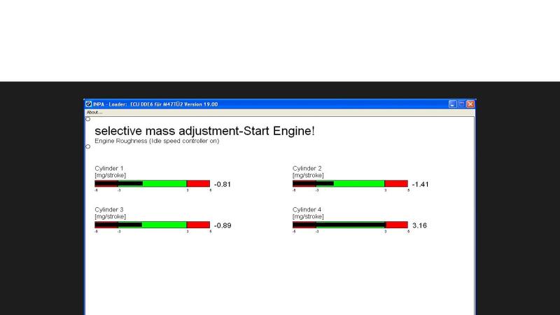

                      Jatketaan tähän ketjuun kun itsellä ilmeisesti kanssa ongelmaa suuttimien kanssa.

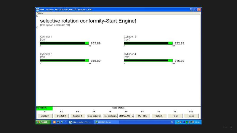

                      INPAN kertomaa kuvista. Nelosen korjausarvo tyhjäkäynillä punasella joskus pitkästikkin, korjaantuu kun antaa hieman kaasua. kun vaihtaa INPALTA tuon selective rotation conformity datan auki, niin alkaa kone humppaamaan ja käy hieman "nelistäen". Mitä tuo selective rotation conformity tarkottaa?
                      Kylmänä auto joskus alkaa käymään himpunverran epätasaisesti ja nakuttaa aavistuksen. Korjaantuu heti kun laittaa hieman kaasua, ja taas käy normaalisti. vika esiintyy hyvin satunnaisesti.
                      Ilmeisesti nuo kaikki oireet viittaa suutin probleemaan?

                        Nelossuutin vaikuttaa aika vainaalta. Voi kokeilla edellisen sivun konsteja ensin ja sitten tilata vaihtosuutin Diesetechnik Biberachilta: KLIK. Suuttimen johtosarjan liittimet kannattaa käydä läpi. Ei ole ennenkuulumatonta että johtosarjassa olisi vikaa tai liitännässä hapettumaa.
                        Rotation conformity -näytön kanssa on omassa M57N:ssä joskus kans rytkäyttänyt kahteen eri otteeseen, luulin kuvittelevani omiani että sillä olisi mitään merkitystä, näemmä on.
