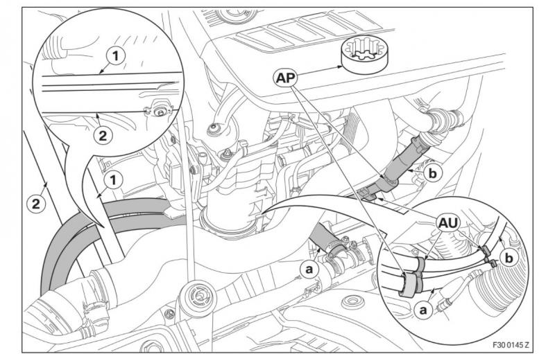

    Hei.
    F31 320d autoon tuli hankittua alkuperäinen webasto asunnussarjoineen (64 50 2 239 652) joka pitäisi alkaa nyt asentamaan autoon.
    Muutamia kysymyksiä tuli esille foorumeita lueskeltaessa.

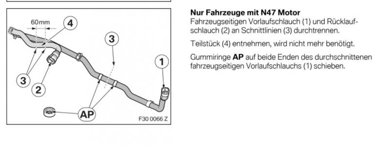

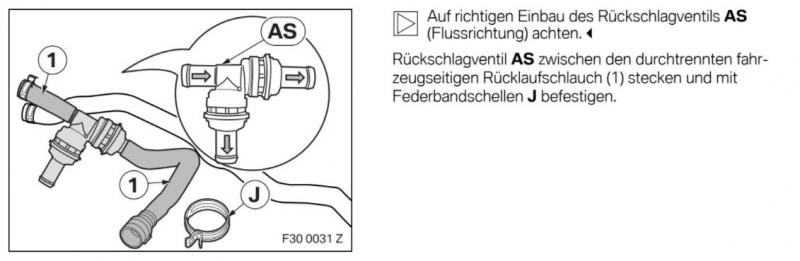

    Onko näin, että kyseinen lämmitin asennettuna ei lämmitä moottoria lainkaan, vain pelkät sisätilat? Jos näin todellakin on, voiko lämmittimen letkut tai letkuun tulevat venttiilit asentaa siten, että myös moottoria lämmitetään (ilman vika koodeja)?

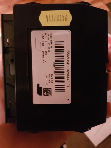

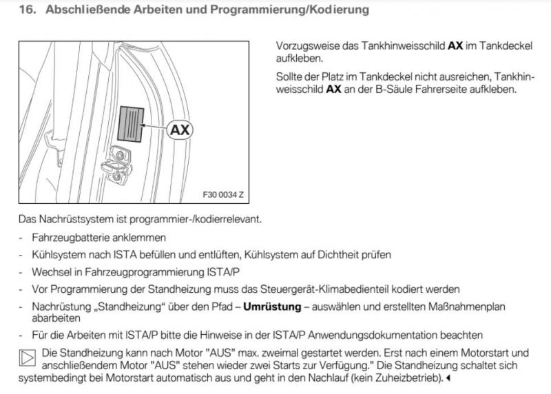

    Toinen kysymys koskee ilmastoinnin puhaltimienohjausta. Asennussarjan mukana toimitettiin uusi ilmastoinnin ohjausmoduuli joka pitäisi koodata. Asennusohjeiden mukaan koodaus tehdään ISTA/P:llä, mutta voiko tämän koodata myös E-SYS:llä ja jos voi niin onko jollakin tietoa miten?
    Britti ja saksan foorumeilla on jotakin tietoa koodauksesta, mutta aivan selvää se ei tunnu olevan.
    Liitteenä muutama kuva weban asennusohjeista ja uudesta ilmastoinnin ohjausmoduulista.

    Mulle asennettiin F31 Webasto Suomessa valtuutetun huollon toimesta ja sinne tuli ventiilit yms ja se lämmittää vain sisätilat. Puhallus tulee tuulilasin suulakkeesta ja sivuikkunoiden suulakkeista. Moottorin lämpömittari ei hievahdakkaan 20min lämmityksen jälkeen mutta sisällä on kuin saunassa. Muihin kysymyksiin en osaa vastata. Huollossa kyseltyäni selitys oli että auto menee sekaisin jos laitetaan lämmittään moottoriakin kun se huomaa että viimeksi on ajettu x tuntia sitten ja moottori on silti lämmin. Valtuutettu Webasto asennusfirma kertoi että he asentavat lämmittimen lämmittämään sisätilaa ja moottoria, webasto toimittaa can väylään purkin joka kertoo autolle sellaista tietoa mitä auto haluaa/tarvii tietää ja ei mene sekaisin/vikatiloihin. Kertoi että voivat korvausta vastaan tehdä siitä moottoria lämmittävän. Ja ilmastoinnin panelissa vilkkuu puhaltimen kuva ja puhaltaa about keskinopudella ja niin kuumaa kuin sieltä voi tulla.

      Kyseessä on F34 320d johon asennettiin jälkiasennuksena Webasto. Tällä hetkellä tuo lämmittää hienosti sisätilat, mutta nyt haluaisin vielä saada moottorinkin lämpimäksi.
      Tuon pitäisi onnistua ihan letkumuutoksella, mutta miten?
      ja vikatilahan tuossa tulee päälle, mutta se saadaan kyllä koodailtua pois kunhan saadaan nyt ensin nuo letkut kuntoon. Nyt kiinnostaa tuo letkumodi mitä ja kuinka?

        Ei kait tuo mitään letkumuutoksia tartte. Vesiventtiilille vaan vastus ja se on siinä. Näin ainakin omassani tehtiin G31 520d. Siitä on juttuaki tällä foorumilla kuinka se tehdään.

                              Jos nyt vuoden kokemuksen perusteella pitää mielipide esittää niin ehdottomasti F sarjalaiseen lämmitin asennettuna jostain asiansa osaavalta jälkiasennuspajalta. Omaan tuli uutena Laakkosella asennettuna retrofit webasto ja vuoden jälkeen se on alkanut toimiin edes jotenkin. Ongelmana esiintyi lyhemmän tahi pidemmän seisonnan jälkeen kun webasto yritti käynnistyä niin sen käynnistymättömyys ja mittariston viesti, akku purkautunut ajoneuvon seistessä. Tähän vaivaan luettiin vikakoodia ja päivitettiin softaa muutan kerran ilman mitään korjaavaa vaikutusta. Vika ilmeni vaikka autoa latasi defan kiinteällä 10A laturilla harva se yö, laturin ladatessa webasto tietenkin käynnistyi.
                              Nyt syksyllä itse luettiin viat ja sieltä ilmeni pyyntöjä terminaalin 30F irtikytkentään ja peräkontin luukun aktuaattoreiden vikoja. Nämä kun raportoi merkkikorjaamolle niin tuloksena peräkontin luukkua ohjaava tietsikka ja IBS kaapeli vaihdettiin ja nyt tämän talven pakkasilla lämmitin on toiminut jopa pelkillä 5km työajoilla normaalisti. Nyt pitää koputtaa puuta koska en vieläkään usko että vika on täysin hävinnyt.
