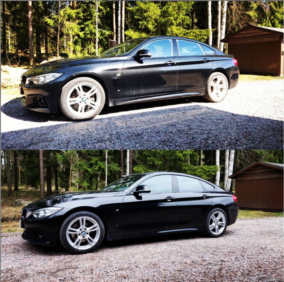

                      F36 Gran Coupe X-drive näyttää tällaiselta H&R 28878-5 jousien kanssa.
                      Maltillinen lasku, 40/40 menisi ehkäpä vielä vakiorengastuksella.
                      Kuva ei mikään parhain myöskään.

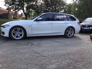

                              320d x-drive. 50tkm ajetuilla jousilla
