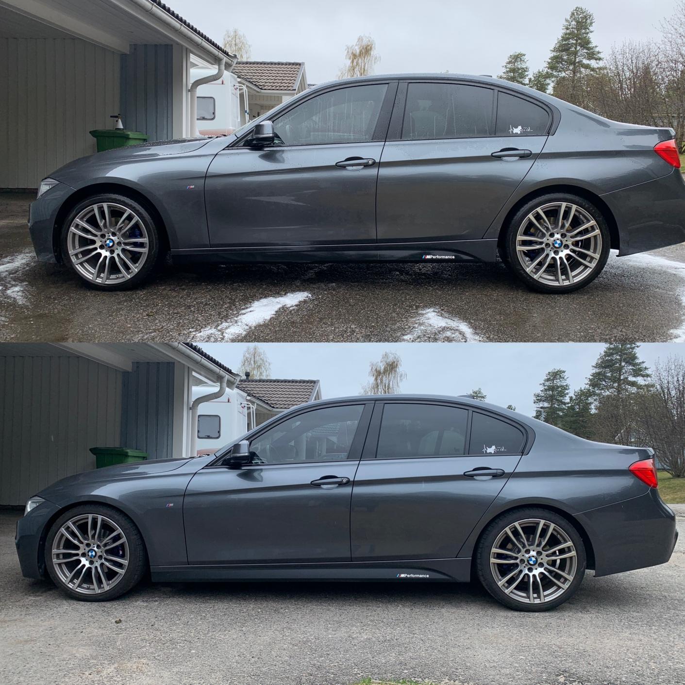

                    Tässä mittoja miten f30 318xd m-sport tippui.
                    Jouset eibach e10-20-031-03-22 (autodocista n.140e)
                    Mad. Etu/taka. -15/20
                    Vakiona kaaresta keskiöön etu/taka n.380mm
                    Todellisuudes tippui -35/19. Edestä otin pohjaanlyöntikumeista puolet pois, ja takaa yhden sellasen paukuravälin, taakse tehtävä viä temput että saa perää alemma... Vähä yllätti paljoko keula tippui.
                    Miellyttävät on ajaa ku vertaa oman e61 bc-racingiin. Ja se vakion huojunta ja heilunta katosi.

                        Itseasias perä oli jopa silmään häiritsevän ylhäällä livenä, joten pudotin n.10mm ja nyt kelvatkoon, kun aavistuksen ylempänä keulaa.
                        Niin siis nuo 19” jotku m-sport paketin ruksitut vanteet. 225/40. 255/35 rengastus
