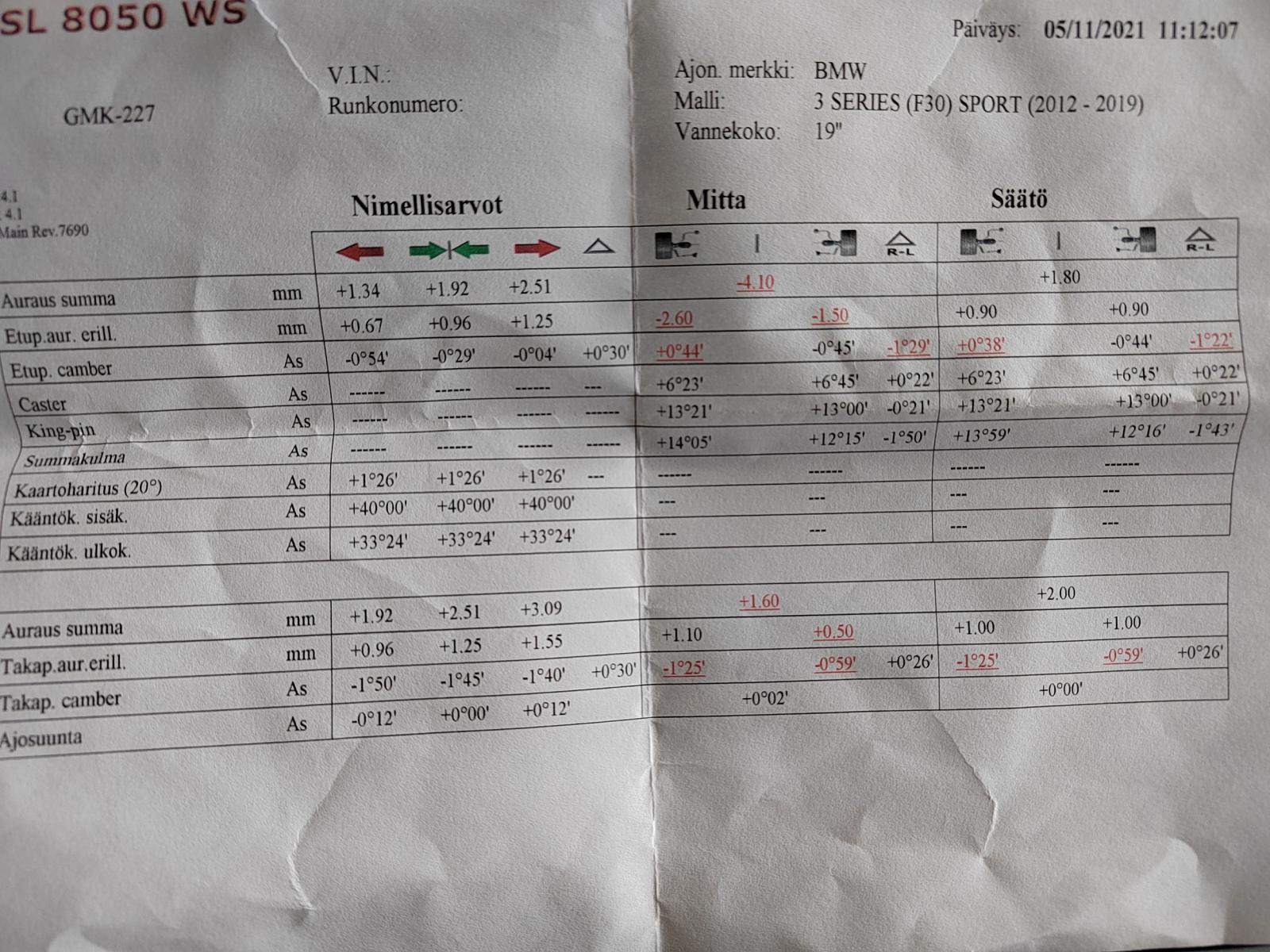

                    Itse en näistä arvoista ymmärrä oikein mitään niin osaako
                    joku viisampi kertoa onko säädetty miten.
                    Auto todella levoton.
                    Kyseessä siis f31 330d ja renkaat 225/40r19 ja 255/35r19.
                        On säädetty, auraukset omaan silmään just. Etucamber ero v vs o liian iso lappuun verrattuna ja oikealla liikaa, onko levoton tuon takia vai jostain muusta syystä.
                        Renkaan merkki ja malli ?
