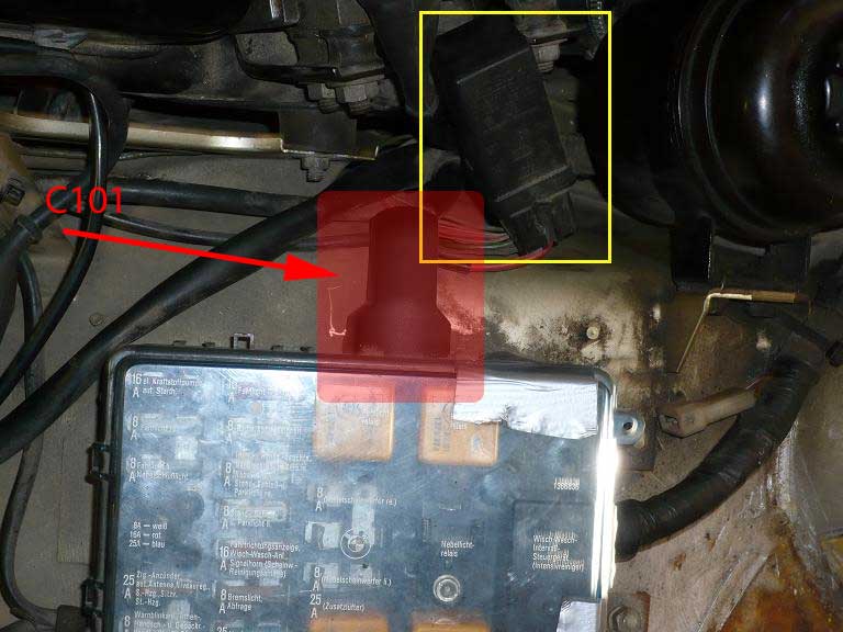

        Tuosta lämpömittarin vianhausta vielä: missä se c101 pistoke nyt on, kuvaa?
        Ja miten mittaan ne resistanssit tuosta dp-pistokkeesta ja mittariston takaa liittimestä? Selostakaa tarkkaan mitä teen tuolla yleismittarilla
        Yllä onkin hyvät ohjeet mittarin käytöstä. Katso E28 ETM:stä mittariston johdotukset, siitä näkyy johtojen värit sekä liittimien pinnin numerot mihin lämpöanturi pitäisi olla yhteydessä.

          Kiitos paljon noista yleismittarin käyttöohjeista, kävin jo tosin aikaisemmin googlettamalla samoja sivuja katselemassa
          Käyntiongelmaa ei ole vielä saatu kuriin. Ensi viikolla tulee nuo tilaamani tiivisteet, joten katsotaan sitten, toivottavasti vika on pelkkä imuvuoto tms.
          Arvelinkin että tuo C101 on juurikin tuo kuvassa esitetty pistoke, näytti vain olevan kiinni sen verran tiukkaan, jotta en kehdannut repiä pois.
